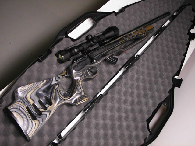

já bych to viděl třeba na něco takového s pár úpravami.Nebo můžeš vymyslet úplně nový design. :wink: :)
http://img444.imageshack.us/img444/9928/dscf0009uo7.jpg
http://www.theoben.co.uk/product.php?pr ... t=0&page=1

2Erix: To první by bylo možné :) To druhé se mi moc nelíbí (a je to Tvoje, ne? ;) ). Musím něco vymyslet, projít všechny ty odkazi co jsou tu a hodit to na papír :)
Jinak ta první je moc pěkná :)

Taky si říkám, že ta první je lepší, ale dal jsem dvě, ale stejně jsem myslel, že tě zaujme ta první.
Ta druhá byl můj návrh, který se ještě neuskutečnil. :( Budu to muset někdy napravit. :wink:

Erix píše:já bych to viděl třeba na něco takového s pár úpravami.Nebo můžeš vymyslet úplně nový design. :wink: :)
na to mam len 1 slovo: Krasa! Velmi pekne spracovanie...
