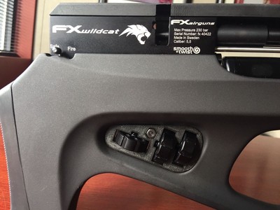

Zdar, pěkné. Přidám sem trochu inspirace z netu. :D
Provedení se zásobníčky:
