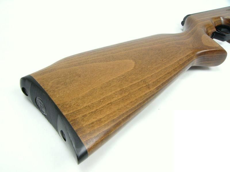

Kluci, chystám se mimo jiné opravit starou pažbu z CZ 631 ... dejme tomu, že mám povrch obroušený, doladěný do jemnosti, vychytaný a připravený .... co teď ... co použít ? Nedočetl jsem se tu jednotného názoru ..... chtěl bych něco v klasickém, ale výjimečném stylu. Něco podobného jako zde
http://image.ceneo.pl/data/products/784 ... 4-5-mm.jpg
....rád bych se držel klasiky, ale chtěl bych takový matnější, spíše světlý povrch ..... nesnáším ty staré slávie, které byly strašně tmavé, téměř kaštanové až hrůza .... a zalakované lesklým lakem ... to opravdu ne. Chtěl bych lehounce přimořený, matný povrch jako na obrázku ..... malý dotaz - jak na to ?
PS: Nemá někdo kontakt na uživatele "Kohout" ? Na SZ rreaguje málokdy .... rád bych se s ním skontaktoval. Díky

Zkus teakový olej,ta buková pažba na Slavii s ním vypadá hodně dobře.
Re: Pazby na dlouhe zbrane (vzduchovky)
Zdravím,
už sem několik pažeb renovoval a hlavně na starých Slávkách. Jak píše kolega zkus teakový olej. Ten má tu výhodu že první vrstva neztmaví dřevo o tolik a potom čím víc vrstev tím tmavší dřevo ve výsledku. Základem je perfektně přebroušená a vyčištěná pažba, bez otřepů atd. Potom pěkně pár vrstev onoho oleje.
Jako finální povrchovku jsem dělal 2-3 vrstvy včelího vosku...ten má přesně tu krásnou pololesklou povrchovku. Stačí nanést vosk flanelovým hadrem, počkat až zaschne a potom lehce rozleštit...a výsledek je hodně super...
Jak říkám sám se takto dělal asi 15 pažeb na slávky a další...
