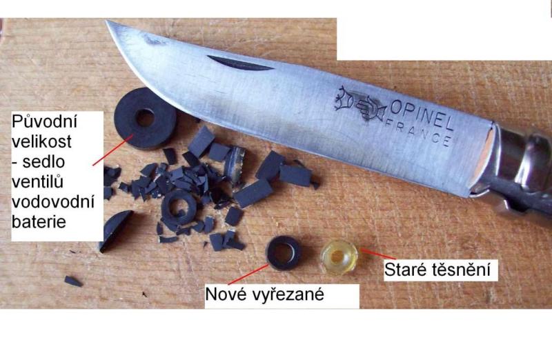

Toto je ono?prikladam foto.Jestli je to ono tak to si jen vlozil mezi ten zasobnik a zaver?puvodne to tam preci je zastrcene do zasobniku a i do zaveru ne?

Příspěvek od honda » 30 pro 2007 12:02
Nic takovýho. Otvory jsem udělal konický a jako spojku použil nábojnici. Při sešroubování obou částí k sobě se spojka zamačkává do konusů a tím se zatěsní. Přitom se nezmenší průchodnost kanálků (převrtáno na 5mm).
