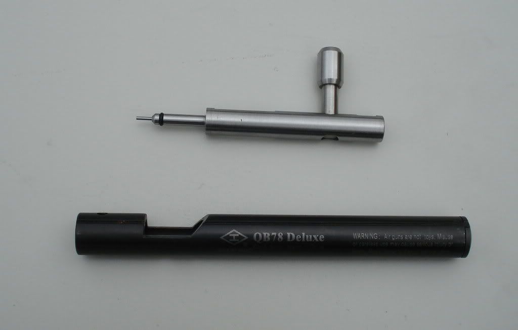

Dnes jsem rozdělal QBčko79 a mám několik dotazů. Vlákno jsem několikrát přečetl, ale mám v tom trošku nepořádek.
Zbraň je nová, poprvé rozebraná, vyčištěná o odstraněné ostré hrany. Chci ji předělat na Mini Air System, natahování směrem dozadu.
Otázka č.1: Co všechno je potřeba odstranit z obr. č.1, když nebudu používat "Céóčko"?
Otázka č.2: Je potřeba zvětšovat průměr otvoru v díle na obr. č.2? Pokud ano, jaký průměr?

Jo přečetl. Vždy když jsem se začetl a chápal, tak už jsem neřešil vzduch ale CO2
Není mi jasné, proč se musí dávat sítko z vodovodní baterie - k čemu tam je?
Zda vyvrtat větší otvor zasunovače, nebo jen upravit geometrii...
Úpravou geometrie myslím toto:
http://i630.photobucket.com/albums/uu22 ... ombolt.jpg

Re: NORCONIA CO 2 puška QB 78, QB 79, AR2078 a AR2079
To sítko je tam v případě PCP na hov.o.Já jsem ten zasunovač čelý odbrousil,vyvrtal dírku a zalepil tam upravenou jehlu s úchylkoměru a spokojenost,dá se to řešit několika způsoby,je jen na tobě jaký zvolíš

Termit
od Bohumína jsem předělal jedno QB s origo hlavní na onu kratší HW100,hlavňová
trubka nová,nasouvací lůžko je oddělené/ z teflonu/ dle BoboAUG,což je výborný nápad,protože
mi to umožnilo napevno zatmelit hlaveň a nasouvací trubičku udělat bez vůle do vystružené
nasouvací části hlavně a hlavně bez O kroužku.Potíž byla s tím,že vývrt hlavně na začátku byl
vyosený o 0,38mm/měřeno na hrotech BK brusky indikátorem,výchylka 0,76/,takže jsem musel
udělat zasouvací trubičku za dvou částí a následně "vyoseně"stmelit.Je to k neuvěření,ale je
to tak.Mimochodem ona delší hlaveň má vyosení jen 0,04mm!To však nemění nic na tom,že TO
trefuje výborně.Na 20m/stříleno na dvorku z nastřelovací stolice,mírný vítr/ vystříleno cca 300ran
s opsanou kružnicí do 6mm,úlet u vybraných JSB exact žádný.To bez kompíku.U následně
odzkoušených kompíků různých typů je rozptyl větší,což potvrzuji,zvláště u těch,co mají odfuky
do stran,což souvisí zřejmě s letmo uchycenou hlavní, případně s vyosením ,což nemohu posoudit.Dobrý výsledek byl s Carbonem.Řádově
však jde jen o několik málo mm.Takže mám výbornou lehoučkou PCP pro nějakého mladšího střelce
nebo kyni.Ještě udělám nějaké zkoušky odolnosti hlavně na nějaké menší nešetrné odložení na
matičku Zemi.
No ty brďo
koukám, tady se pracuje na další flintě
Jinak ten trn co zasouvá diabolkku, mám také skoro bez vůle. O kroužek jsem tam ale pro jistotu stejně dal.
Co jsem ale řešil trochu jinak, že jsem hlaveň nerovnal na venkovní průměr ale právě na vývrt. Až podle vývrtu vysoustružil zvenku osazení pro uložení do pouzdra závěru. To že zvenku šmajdá hlaveň nevadí.. hlavně že běží vývrt se zasouvačem diabolek.
Srovnat hlaveň na vývrt by bylo lepší kvůli podavači,ale u mé konstrukce to nejde,protože
uvedená hlavňová trubka je dlouhá 270mm a abych nesnižoval tuhost hlavně proti puškohledu,
tak tu hlaveň nechci stáčet na menší průměr v takové délce. Je uložená letmo bez použití brýlí a drží dlouhodobě
nástřel.
