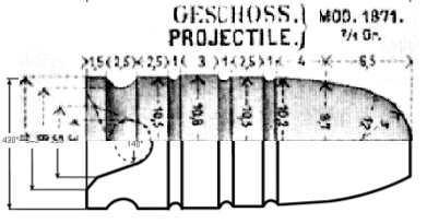

Jedná se o pušku Vetterli M. 1869/71 kde má původní střela na dně dutinu jako mívají střely minie.
hlaveň s kónickým vývrtem určená pro náboje plněné černým případně polobezdýmným prachem s olověnou střelou.
Na odlitku nábojové komory jsem naměřil v drážkách .439“ a v polích .425“… při ústí hlavně se rozměry liší, v drážce .437“ v polích .417“
Jaký by byl podle vás použitelný typ střely a její průměr.

na tyhle střely jsem koukal, trošku váhám, mám obavu aby nedocházelo k velkému tření při zužování v hlavni. Na různých fórech používají u těchto nábojů ráži.44 ale nejsem si jist zda je jedná o stejný typ hlavně.
Pak jsem nezmínil ještě jeden poroblém. Většinou bývá ideální když se střela v hlavni opírá o drážky. Zkoušel jsem jednu provizorní střelu .439“ 350gr. a při optimální délce náboje a téměř oblé špičce schází k drážkám 10mm. Takže střela poletí 10mm volným letem než se začne zařezávat do drážky. nenaroste příliš tlak při "nárazu" na drážky?

405gr HB od Lee je 27-28mm dlouhá a nemá dutinu ve dně, expanzní dutina je na hrotu. Povedlo se mi dneska dokončit kokilu na střely ráže .438“ délka je podle originálu 26mm hmotnost místo 310gr.(originál Vetterli) rovných 350gr. Hmotnostní rozdíl mezi originálem a mou je nejspíš díky absenci dutiny ve dně.
Na fotce ta nejkratší varianta náboje je maximální délka pro spolehlivou funkci při používání zásobníku, ta delší je stále krátká na to, aby se střela opřela o drážky (schází 4mm)
Nejsem si stále jist tím průměrem, co to udělá s hlavní,,,protáhne se střela? jaké olovo používat?

Tak se střelou od Lee máš pravdu, je to dutina ve dně (základně, spodku) omlouvám se.
Dlouhý přechod mě ale mate, já měl vždy za to že střela která už jede v určité rychlosti z nábojnice a po nějaké dráze narazí na odpor (drážky v hlavni) zvyšuje v ten moment prudce tlak. Pokud se ale opře o drážky zvyšuje se pouze výtažná síla a počáteční tlak. Moc vnitřní balistice nerozumím (nejspíš vůbec) možná tedy další omyl.
Kdo ví jak to ti Švýcaři vlastně mysleli s dutinou ve střele a dlouhým přechodem. A co kónický vývrt hlavně, to u běžných vojenských pušek také není běžná praxe

Kónický vývrt ti nemusí dělat žádnou starost, olovo je poddajné a přizpůsobí se. Účelem bylo perfektní utěsnění střely po celé délce hlavně. Tím se dosáhlo maximální přesnosti zásahů. Asi by se to dělalo i dnes, ale bylo by to hodně drahé.
Jaký průměr střely zvolit přesně nevím, ale podívám se do svých materiálů. Soukromě si myslím, že dělat průměr menší než je průměr v drážkách by asi nemělo smysl. Možná tak o 0,02 mm, to snad. Jinak hrozí pronikání plynů před střelu a tomu chtěli zabránit tou kuželovitostí.
