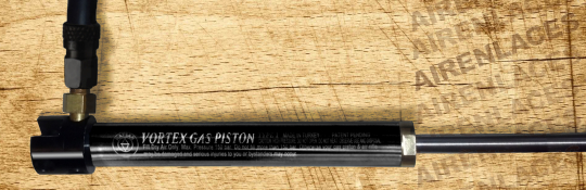

Dneska mi přišel vortex,tah ho tam šoupnu a uvidím co se změní o proti pružině, ta 16tiJ opravdu dost kope,a řekl bych že až skoro zvoní.Mluví se o tom že by ten píst šel ještě dotlakovat ale nějaký ventil jsem tam nenašel a jestli ano tak čím? Na pístu je psáno suchý vzduch, nebyl by lepší dusík nebo nějaký jiný inert? Vzduch je dost náchylný na změnu teplot,stlačováním se bude rozpínat a tlak tam bude jak na houpačce,tudíž i výkon. Díky :)

Vzduch se používá i do PCP, měl by tam být otvor
http://forum.guns.ru/forummessage/24/1210542-3.html
Zkus se podívat na Youtube, je tam toho víc, ale nemám přístup na WiFi
https://youtu.be/J4ZJOLf8EJ8
Snad to trochu pomůže.

Vortex jsou naplněny vzduchem, ne dusíkem nebo jiným plynem. Můžeš použít plnicí hadici pro PCP pušky s koncovkou pro Hatsan. 150 bar je tuším maximum.
