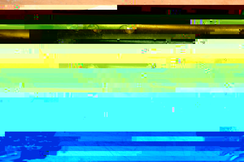

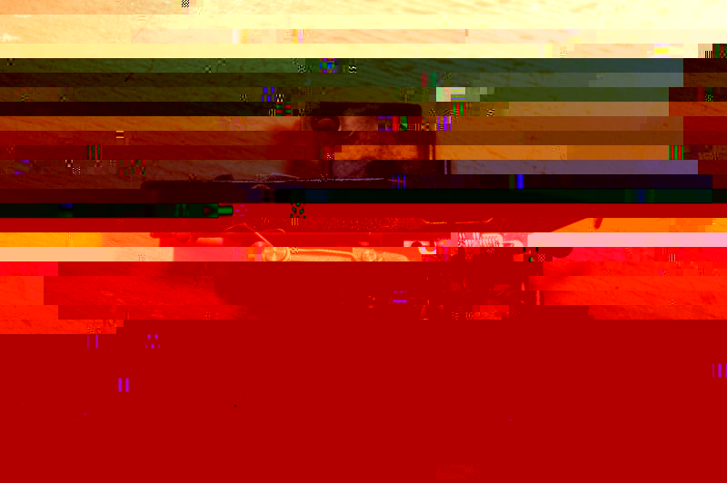

Chtěl bych na svém hatsanu vyměnit pružinu,ale jelikož jsem to ještě nedělal ,byl bych vděčný za každou radu. Slyšel jsem ,že je problém u spouštového mechanismu.Že prý když se nezajistí tak se rozsype a už to nedám dohromady.
Takhle nějak jsem to slyšel tak mám docela obavy abych nebyl ten případ.Díval jsem se na videa na youtube ,kde hatsana rozebírají ,ale nevšiml jsem si ,že by to nějak zajištovali.

Aby se spoušť nerozpadla používám kratší kolik - 14-15mm. Pak se nic nerozsype. Tady to jde dobře vidět.

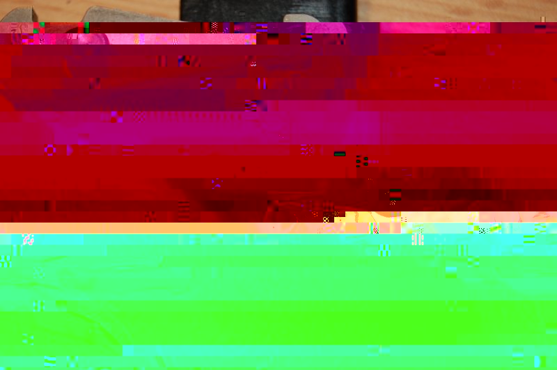

Pro jistotu takhle to musí být
