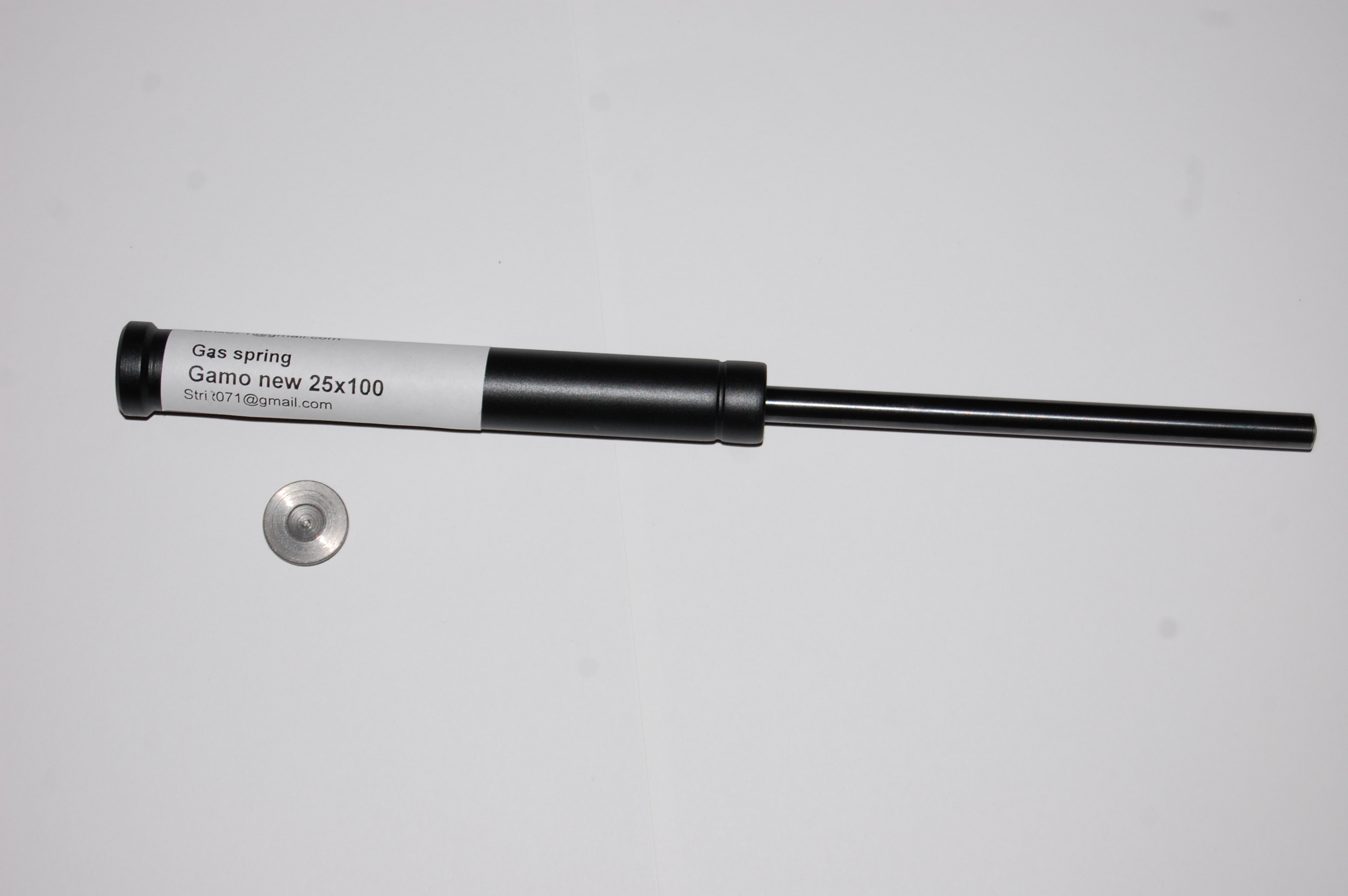

Plynové pružiny IGT asi nic nevydrží! Takže děláš perfektní reklamu na ty Strixovy, on na ně dává záruku 1 rok nebo 10.000 výstřelů.
Jediné co, se s tím IGT dá udělat, je znovu natlakovat! Ale pokud tlak ztratila už dvakrát, tak uplatni u prodejce REKLAMACI a požaduj výměnu za novou. Možná ti vymění hned celou flintu.
Ovšem ty Strixovy pružiny jsou zřejmě spolehlivější ... https://www.airgunup.cz/produkt/plynova ... mo-25x100/

no skusim nieco...ale kedze uz bola rozobrana a upravena na 3mm tak neviem ci sa nevyhovoria ze mi padla zaruka....kazdy predajca v kazdom segmente pocas zaruky zakazuje technixke zasahy spotrebitela...cize neviem..skusim zavolat a uvidim...ak nie..kaslem na piest IGT aj ich celu zaruku.ak ma taku pruzinu vlastnu vyrobu strix tak asi rovno dat tu jeho..myslim ze to bude potom istejsie ako potom cakat co nova igt-cka..ako vydrzi.

Jo, v tomhle případě už asi máš po záruce! ... Leda bys se dohodl s prodejcem a poslal jim demontovanou jen tu plynovou pružinu IGT. :?
No a jak vypadá to těsnění ?

To asi vyjde lepší jakoukoliv gamovku koupit bez IGT a poslat ji rovnou pro dusíkovku strixovi :-) Navíc zrovna tato bez igt stojí o 1500 míň.

A navíc je tu možnost si přesně doregulovat tlak na 16J pro soutěžní střelce! Což u IGT nevím jak je vyřešeno? :oops:
Eventuálně kdykoliv se vrátit k původní ocelové pružině...
