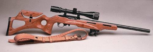

Podobné zbraně existují, např. Frankonia nabízí Ruger 10/22 Power Target viz foto. Že i automat střílí docela přesně dokazuje další foto nástřelky na 50 Yaroušů - těžká hlaveň Clark, 10 ran. Ovšem nejlepší je si takovou malorážku postavit. Zrovna na Rugera existuje spousta doplňků.
