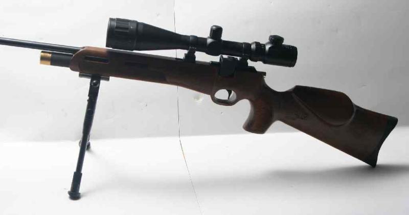

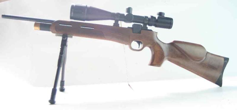

Tak nekdo mne psal abych sem hodil jak vypada ta moje 200 s tou pazbou tak fotky jsou tady. Pri blizsim phledu je na pazbe moje logo a vzdusa je podepsana :-) Pan Klinsky je podle mne tezkej machr.

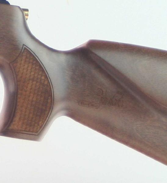

Jeste ten detail na to moje "LOGO"
