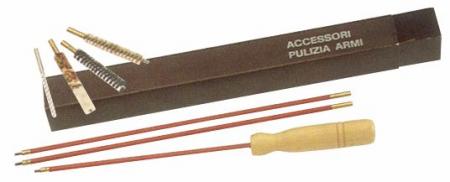

Potřeboval bych poradit jak se používá "koudelníček" z čistící sady pro vzduchovky na fotce úplně vlevo, nebo kdyby byl někdo tak ochotný a popsal postup čištění s touto sadou. Nerad bych si poškodil vývrt. A kdyby měl někdo radu jak čistit vzduchovku s pevnou hlavní sem s ní :lol:

Tím bych nečistil... Buď čisti jen těma filcovýma pelletkama (první ideálne od Napieru) a nebo si nastříhej proužky hadrů a protahuje je vlascem s očkem...

apevia: vlascem s hadrami jsem čistil, ale teď jsem koupil tuto sadu... proč s tím nečistit?

Mno, nemám s tím zkušenosti a čeká mě to též, ale myslím si že je totálmí blbost tlačit si bordel do zbraně.

2tunerX:Přesně tohle čištění mám. vezmi kousek hadru a "namotej" to na to.
Parádně na tom drží kousek hadříku a čištění hlavně už nic nestojí v cestě :wink:

tuhle sadu mam taky doma..a patri mezi ne jeden mosazny kartac,a nekdo psal ze neposkrabe hlaven(zkousel jsem na mene viditelnem miste a myslim ze poskrabe)takze ze pri nekolikanasobnem pouzivani se vnitrek hlavne zesmyrgluje..vnejsi vruty atd..

Ta drotena kefa neni urcite urcena na vzduchovky ale na zbrane s municiou, aby ocistila spaleny pusny prach z drazok. Na vzduchovku staci naozaj ten hadrik. :lol: :?

...jn to jsem taky vcera zjistil ze tohle bohate staci(max silonovy vyterak-ci co to je) ,nebo drat se zahnutym koncem na projizdeni.. :?

Nechápu, jak může mosazný nebo fosfor-bronzový kartáček pošrábat nebo porýpat lauf ;)

no mozna se budes divit-aaa vlastne se uz divis :) ale jde ..sice jsou nepatrne viditelne ale kdyz budes nekolikrat cistit vnitrek, tak neverim tomu ze tam nezanecha casem nejake skrabance...mozna ze jsem seskrabl nejakou vrchni vrstvu?
