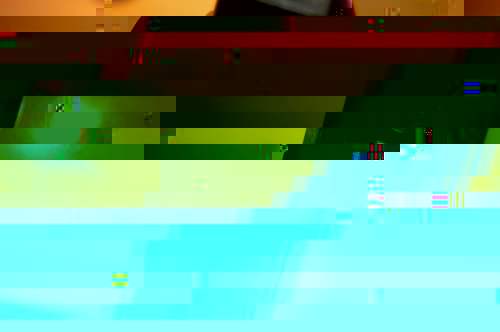

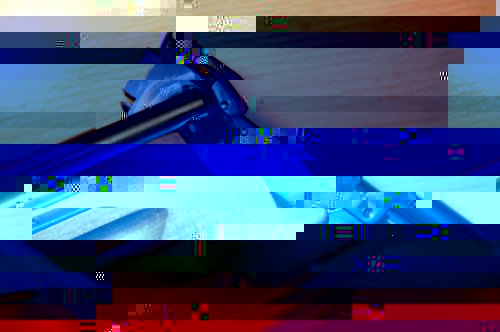

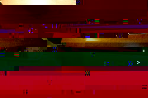

24J jste změřili sami anebo to je napsané na krabici? Vzduchovka je nová, ja ji v rukou neměl a je o ní málo informací. Otázkou je zda něco angličané u Gamo změnili anebo prodávají tak jak to bylo. Pokud je možné, udělejte takovýhle fotky.
Pravdou je, že ještě mohli udělat průměr válce 1”, ale to je možné ověřit jen po demontáži.
