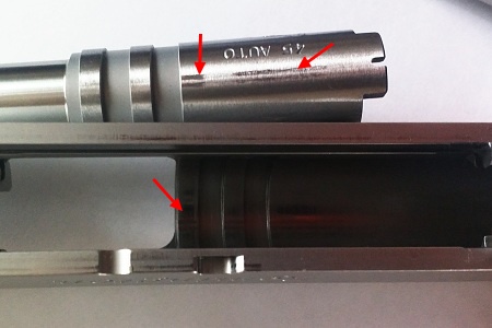

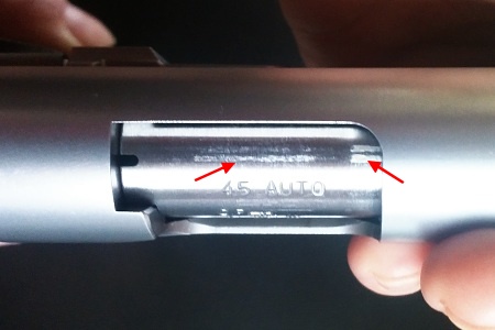

Odzkoušeno na střelnici, zatím pouhých 50 ran, ale spokojenost veliká. Jen mi vrtá hlavou, zda je normální ten otěr na vnější horní straně hlavně nad nábojovou komorou...
... anebo se jedná o nějakou výrobní nepřesnost nebo větší vůli třeba řetízku, kterou bych měl řešit. Poradí někdo?

Skg : moc dlouhej řetízek ale zase čím víc tlačí hlaveň do ozubů tím líp. jestli to jenom píše tak to neřeš, jestli to drhne tak zajdi za skušeným puškařem, geometrie uzamčení 1911 není pro kovozemědělce

Schválně se podívej, jestli to uzamyká pomocí kulisy, nebo jen řetízkem (poznáš podle stop otěru na záchytu závěru). V druhém případě je řetízek víc namáhaný a může dřív prasknout. Nicméně na Rugeru SR1911 jsem příliš dlouhý řetízek měl a během asi 6000 ran jsem nenarazil na problém

Všechny správně spasované
. Řetízek je tam jen od toho, aby hlaveň odemykal.

Remember, the bottom lugs lock the barrel and the link unlocks it so we don’t want any hard contact between the link and slide stop when the barrel is locked.
The inside top surface of the link should be slightly lower than the lug locking surfaces. A few thousandths is fine. When the slide stop is held against the lugs up and to the rear in normal firing position, you should be able to wiggle the link slightly fore and aft. That movement indicates it is not binding.

Buď máš uzavřenou kulisu (CZ75), něco jako hák (glock) nebo řetízek (1911). Jak to chápu já ( příklad CZ 75), tak k poklesu dochází tím že se zasouvá část hlavně (spodní část kulisy) pod čep. U 1911 je kulisa nahrazena řetízkem. Vyndej řetízek a nebude ti to fungovat pokud teda nevyužiješ toho že hlaveň poklesne vlastní vahou pod vlivem gravitace.
