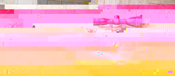

Zdravím Zorkaře, hlavně ty budoucí :wink: . Tak dlouho jsem pročítal tohle vlákno, prohlížel videa na YT, až jsem si Zorku taky koupil. Pušek mám několik, chtěl jsem mít taky pistoli, nejlépe takovou, co trefuje...První nástřely - hrůza. Závěr - buď to s pistolí hodně neumím, nebo Zorka není tím, co má být. Vyrobil jsem tedy přídavnou pažbu, dal na ní malý puškohled, no prostě jsem z ní udělal takovou tu karabinu, no však víte :D .
Jenže nástřely furt stejný - po celým terči. vyndal jsem hlaveň a čumím jak vrána. Vývrt tam sice je, ale jinak samá jamka a když protahuju diabolu, tak je cítit, jak přidrhává. Říkám si, že to vypadá jak hloubková rez, ale kde by se vzala u nové pistole :?: . (Až před pár dny v jiném vlákně jsem se dozvěděl, že v Tureckých fabrikách panují hodně zvláštní poměry, takže ta hloubková rez nemusí být vůbec mimo). Tak co teď. Vrátit? No po tom, kolik jsem do ní investoval úsilí, to se mi už nechtělo. Nebo reklamovat a zkoušet to pořád dokola? To taky ne. Takže jsem koupil hlaveň na Slavii, kamarád mi ji stočil, aby tam pasovala a najednou jsem na dvaceti metrech v jednom cenťáku. Píšu to tu pro případné další zájemce o tuhle jinak zajímavou pistoli, aby netápali jako já. Když budou nástřely na h...o, čučněte se do hlavně...
