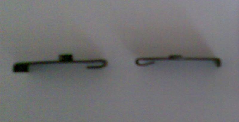

Co se týče botek zásobníku, tak je úplně jedno jestli jsou na compact nebo klasickou velikost, jsou stejné. Já používám tu, která je na fotografii. Ceny se liší od prodejce. Měly by jít koupit snad všechny tvary, které zbrojovka má na svých zbraních.
K problému toho svlékání se botiček ze zásobníku, tak ten jsem měl taky. Je to jednoduché. Zásobníky s botičkou mají jiný ten plíšek který je navlečen na pružině a drží botku na svém místě. Proto když vyměníte jenom botku padá dolů. Viz. foto (omluvte kvalitu, je z mobilu), vlevo je ten druh, který patří k botce. Rozdíl je jasný. Potom vše funguje naprosto bez problémů.
