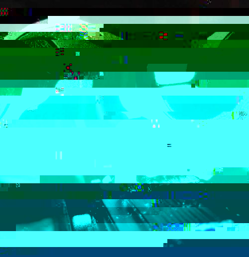

Mini zkusím vysvětlit a možná najdeš video.
Stává se, že montáž nebo lasta je křivá.
Hlavní je dát hlaveň a střed kříže na jednu vertikální osu, a potom točit puškohled, jak je na tvém videu.

Ahoj chlapi, předně děkuji za všechny reakce. Sundal jsem tu svoji zbastlenou dvojmontáž. Dal jsem zase dohromady Kozap. Odmastil lištu atd.. Dal jsem pušku do vodováhy, podle návodu s baterkou a projekcí na stěnu seřídil puškohled a nastřelil. Zítra přes den se ukáže. Ale začínám věřit tomu,že byl špatně usazenej puškohled,mám na mysli rovinu kříže s osou vývrtu. Ten způsob s projekcí na stěnu je super.

To dno jsem po sundání ještě dobrušoval malinkým řezným kotoučkem na frézce. Včera už mi došla trpělivost. Nástřel na 15 metrů, tři střely perfektní soustřel,čtvrtá 40 mm dolů. Pak se mi nástřel posunul 10 mm vpravo,naklikal jsem doleva a ujelo mi to celé dolu,už si to přesně nepamatuju. A tak dále. Změnou ve vertikální rovině se mi rozhazuje i horizontální.Dva- tři kliky mi rozhoděj nástřel třeba o mildot . Dva výstřely dobrý a zase je rozhozeno. Sundal jsem puškohled i montáž,ze Slávky jsem sundal Hawke sport HD 4x32 hodil to na Hwčko ,srovnal projekcí na stěnu a drží to nástřel bez problémů. Střílim i na 50 m ,ale to už mi střed kříže zakryje krabku od exactů,ale trefuje to. Projevuje se takhle rozkopanej puškohled?

Tak to co popisuješ je bohužel rozkopaný puškohled. Znám ze své zkušenosti. Co já jsem se kdysi natrápil u HW 77, nechtěl jsem si připustit, že je to puškohled a zkoušel jsem montáže, různé způsoby namontovaní, nástřelu ....
