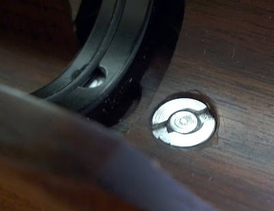

Může sem někdo z majitelů HW100 dát fotku šroubu na montáž harrisek s rozměrem a jaký je tam šroub ? Slíbil jsem dva vyrobit.

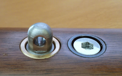

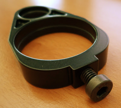

Zhodou okolnosti mi prave prisiel zo Schneidera celkom novy srob aj drziak tak davam rozmery:
Ja by som ale ten srob nechal tak, pretoze na pripevnenie Harrisiek sak sice da pouzit ale....
Nie je mozne sucasne zarucit aby oko pre harrisky smerovalo spravnym smerom a drziak bol spravne pritiahnuty.
Ja som pri experimentovani strhol zavit na tom drziaku, ktory je z neskutocne slabeho hlinika. Dalsi problem je ze originalny srob ma sice 12mm, ale na konci ma zrazenie 2mm, takze v tom drziaku je len na 3 zavitoch.
Ked som pozeral na http://www.sportwaffen-schneider.de nahradne diely pre HW100, vsimol som si ze predavaju 2 varianty tychto srobov - pre S s cca 9 zavitmi a pre T s cca 12 zavitmi. Som si celkom isty ze v mojej Teckovej pazbe je Skovy srob a preto drzi len na tych troch zavitoch.
Teckovy:
Bohuzial aj ked som si zo schneidera objednal Teckovy tak mi dosiel Skovy - zeby vo Weihrauchu "zjednotili" tieto sroby, pretoze tento srob mi specialne objednavali z HW. (Asi to budem reklamovat.)
Nakoniec som si musel vysustruzit "custom" srob s vacsim priemerom a dlzkou. Taktiez pre harrisky som spravil druhy otvor, aby sa dalo oko dotiahnut pri spravnej orientacii.
Podla mna to moze mat taktiez vplyv na presnost zbrane, pretoze napetie, z dotiahnutych harrisiek sa takto neprenasa cez drziak priamo na hlaven. Zistit to mozu hlavne ti uzivatelia, ktori nemaju harrisky nainstalovane "nafurt" ako ja.

Příspěvek od Kubajzz » 09 zář 2009 17:19
Správnou orientaci jsem vyřešil jednoduše.
Prvně zašroubuju šroubek do díry a pak teprve vrtám ten boční otvor. :wink:
Ale ono je to stejně jedno, protože stejně se to dotáhne Harriskama.
