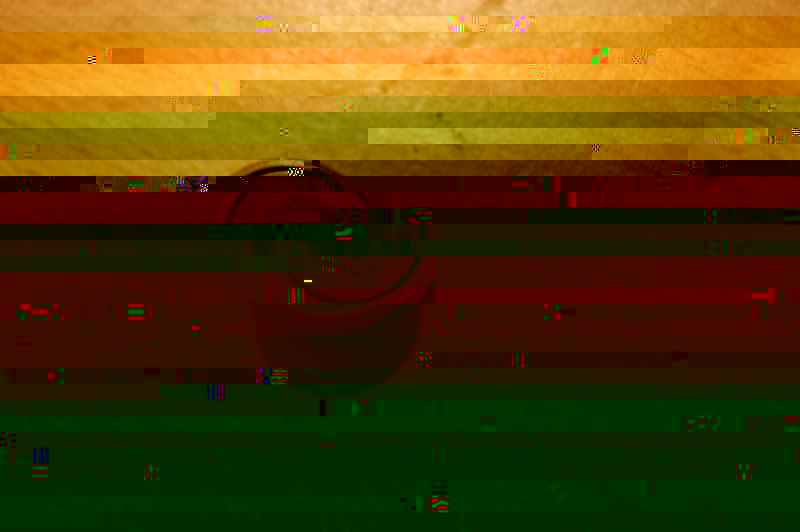

Přesnost HW 97 je vyšší, jelikož váha vzduchovky je větší a diabolka se vkládá přímo do hlavně. U HW 57 se diabolka vkládá do nabíjecí klapky a proto se ztrácí výkon. Také je hlučnější výstřel u vzduchovek takového druhu (Weihrauch HW 57, Gamo CF30). Při montáži silné pružiny, bez odstranění maziva z válce, se projevuje další problém. Po několika výstřelech se, kvůli dieselu, spálí těsnění pístu a nabíjecí těsnění. Diesel v těchto vzduchovkách je výrazně silnější, asi kvůli většímu mrtvému objemu.
Pokud je tato vzduchovka pro děti a velký výkon není potřebný, tak popřemýšlejte o HW 30S. Není méně přesná. Ale přesně 30S.
Dobrá možnost je koupě HW 57 u Jatsona. Vzduchovka je v dobrém stavu. Je tam přidané vodítko pružiny do pístu, udělan PET tuning a vložena nová těsnění.
Může se zkrátit nebo vyměnit pružina, aby se snížil výkon.
HW 77/97 má těžší sborku, ale nejsem tak silný abych vkládal tak silné pružiny rukama, proto to dělám pomoci svěráku. A pak není rozdíl, jestli to bude V-mach nebo ne.
