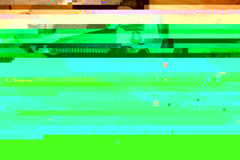

No možná jsem blbej, ale dle takového návodu bych to nenastavil.Albert 22 píše:Oddíl V. Spoušť Quattro (Quattro Trigger)
Pokud je vaše puška vybavena spouštěčem Quattro (obr. 4), můžete nastavit "spoušť spouštění" a "spoušť" podle následujícího postupu:
BOLT # 1 je pro nastavení síly tahu.
Aby se snížila síla tahu před spuštěním, otočte šroubem BOLT # 1 ve směru hodinových ručiček; a naopak.
BOLT # 2 je pro nastavení spouštěcí dráhy.
Pro menší dráhu spouště před výstřelem otočte šroubem BOLT # 2 ve směru hodinových ručiček; a naopak.
BOLT # 3 slouží k nastavení spouštěcí síly, aby se spoušť zatáhla až do konce 1. stupně. Když je to otočeno šroubem BOLT # 3 ve směru hodinových ručiček, tato síla se zvyšuje; a naopak
Pomoci šroubu č. 3 se reguluje odpor spouště. Čím víc zašroubujeme šroub tímpádem bude pružina víc stlačená, tím větší budeme potřebovat úsilí na zmáčknutí spouště. Pokud je spoušť nová, tak je lepší šroub č. 3 odšroubovat.
Pomoci šroubu č. 1 se reguluje délka prvotního odporu, šroub č. 2 délka sekundárního odporu.
Ja nastavuji spoušť z rozebrané vzduchovky předem.
Na fotce je spoušť v natáhnutém stavu. Pro nátah je potřeba něčím zmáčknout vzdálenější konec záchytu pístu.
1. varianta:
dvě fáze (obvykle pro lov, do armády atd.)
Zašroubujeme šroub č. 1 do 1-2mm před strhnutím první spoušťové páky z druhé.
Zašroubujeme šroub č. 2 tak, aby byl 1mm od druhé spoušťové páky (aby šroub č. 2 začal tlačit na druhou spoušťovou páku před strhnutím).
Tak poznáme moment před výstřelem (bod namáčknutí).
2. varianta:
jedna fáze (pro olympijské vítěze, super sniperů atd.)
Úplně odšroubujeme šroub č. 2.
Zašroubujeme šroub č. 1 skoro do konce.
Pak vzduchovka střílí vlivem vánku anebo síly mysli.
3. varianta:
jedna fáze (pro trénink prstu)
Úplně odšroubujeme šroub č. 1.
Zašroubujeme šroub č. 3 až do konce.
Kdo při tom bude moct zmáčknout spoušť a trefit se do cíle, vyhraje jakýkoliv závod.
Frézkou se to dělat nesmí. Později vyfotím a napíšu jakým způsobem je dobré to udělat.Albert 22 píše:vhodnou frézkou s vodítkem upravit
Každopádně se to musí dělat v poslední řadě.
