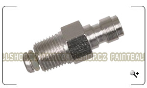

Potřeboval bych poradit - sháním kompletní quickfill, je mi v podstatě celkem jedno pro jakou vzduchovku, tedy na značce nezáleží. U nás je to asi nesehnatelné, ale věděl by někdo, kde to koupit, třeba nějaký e-shop v Polsku nebo tak...?
Nebo by mi úplně stačilo tohle :arrow:
http://forum.gunshop.cz/download.php?id=4070
Je to ten rychloplnící ventil co má Alexxxus na kartuši pro 200S, určitě se to dá někde koupit, ale KDE...? :cry: Věděl by někdo...? Už jsem fakt zoufalej... :(

Tohle jsou jen rychlospojky, přesně tuhle mám doma, nerezovou. Ale já potřebuju aby to mělo vevnitř ventil, tady ta rychlospojka má jen díru skrz :o

To je řešene zpětnou klapkou :-) to by melo být součástí Pinu co je na kartuši. Nebo objednat original příslušenství pro puška AirArms. Třeba jako já :-) Pišu o tom ve vlákně o AA410S

Aha, tak klapka... :) Jj já vím, ale z Anglie se mi to zrovna moc objednávat nechce... Líbil by se mi ten QF pro AA S200, ale teda nevím jak bych tam ten samec našrouboval, tam je na konci nějaká matka nebo co to je...? :shock:

Ty myslíš, aby uvnitř v té spojce byla kulička a zabránila úniku CO2 nebo vzduchu, že?

Jj, je mi jedno jak to bude řešené, prostě aby to fungovalo jako plnící ventil :wink:
Příspěvky:10887
Příspěvek od Alexxxus » 26 bře 2008 21:08
Místo kuličky je tam taková jehla která to s pomocí malého O kroučku zavírá.

Tak ještě mě napadlo, vadilo by Ti, kdyby jsi před tou rychlospojkou měl ještě vypínač plnění?
http://www.paintball-obchod.cz/obchod/i ... 100-AAA-AA#
http://www.paintballshop.cz/zbozi/4575- ... ll-adapter

No teoreticky by to nevadilo. Ale nevím jestli jsi někdy viděl ventil paintballové lahve :o Jednak je zbytečně velkej, a taky je těžkej, je to masivní kus mosazi. Jeden mám doma, sice není ON/OFF, ale i tak mi přijde jako by měl půl kila :)

A co tento, ten vypadá jednosměrně:
http://www.paintballshop.cz/zbozi/6893- ... e-complet

Že by to bylo ono? :shock: Kua patas jestli jo, máš u mě flašku :wink:
patas
Příspěvek od patas » 26 bře 2008 22:56
Jen si nejsem jistej, zda to má klasickej paintballovej závit NTP 1/8".
Tady je rozborka regulátoru, na který to patří
http://www.paintball-atlantic.fr/pages/ ... manual.pdf

O závit nejde, mám vyrobené nové čelo tlakového zásobníku na QB78, tak už tam jen vyvrtám díru a vyříznu závit podle toho. Tak fajn, zkusím to objednat 8) Dík moc :wink:
