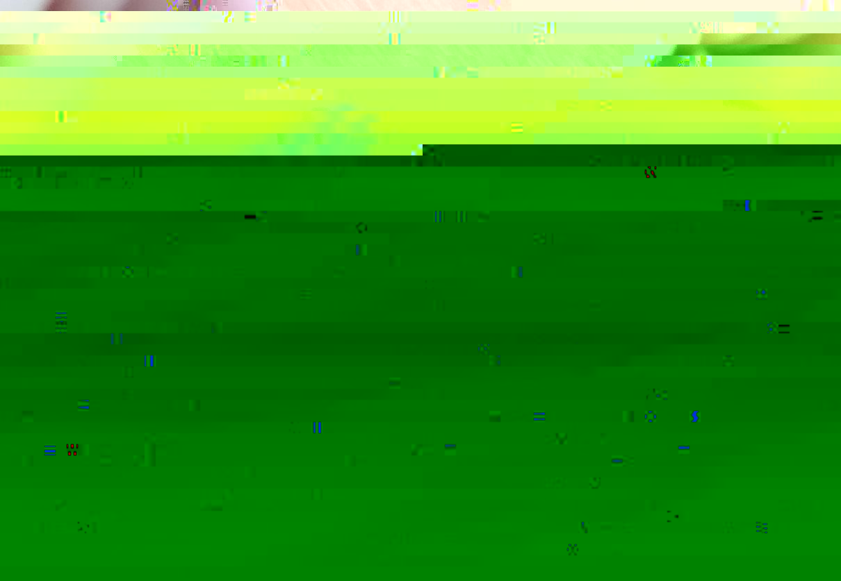

koupil jsem ze zahraničí používanou plynovku Walther CP1, ale když mi přišla, zjistil jsem, že má problém s hlavní, resp. že hlaveň je pootočena doleva, takže muška není v rovině s hledím, viz foto.
Nejde o to, že by byla pootočená muška. To nejde, protože je zafixovaná na hlavni v jedné poloze. Skutečně je hlaveň pootočena v rámu.
Chtěl jsem se zeptat, jestli není někdo, kdo by věděl, jak je hlaveň v rámu uchycena (zalisována, nebo na závit?) a jestli je šance na opravu.

Pozdě, ale přece zveřejňuji řešení.
Problémem byla MOJE BLBOST. Špatně jsem si prohlédl uchycení mušky. Plastová muška je nasazena na kovové trubičce s vnitřním závitem. Trubička má na své spodní části vyfrézovanou vnější rybinu a ta je zasunuta do příčné rybinové drážky v hlavni. Rybina má ale v drážce docela velkou vůli, takže se při utahování mušky celá trubička v rybinové drážce mírně pootočila a zkřížila (zasekla) se tam natolik, že se s ní nedalo rukou pohnout a mylně jsem ji proto považoval za pevně uchycenou k hlavni.
Nebylo to tedy pootočenou hlavní, ale pouze hnutou muškou. Když jsem trubičku kleštěmi pootočením uvolnil, dala se v drážce posunout a naklonit tak, aby byla v ose s hledím.
