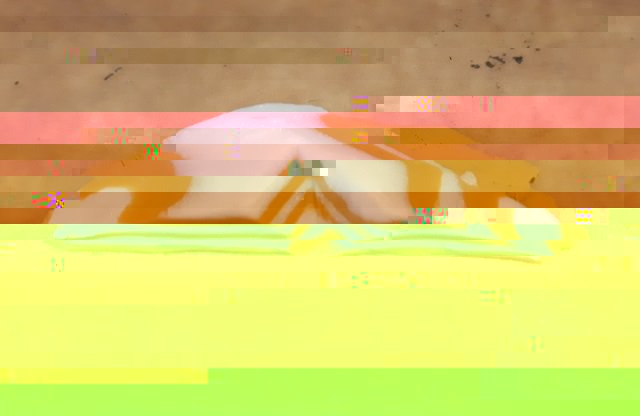

Zdravím všetkých
takmer každý z nás už riešil nejaký ten tuning. Mám v pláne si spraviť niečo podobné ako vidno prvej fotke, nie však z toho istého materialu. Rozhodol som pre modelovaciu hmotu s ktorej sme s našimi deťmi už niečo tvorili. V prvom rade šlo o pokus či to bude reálne. preto priložené fotky berte s rezervou. Farby som použil čo mi ostali zvyšky aby som zbytočne neotváral nové. Hmota je po zohriatí rukami dobre tvárna. Valčekom sa dá rozvalkať a následne navrstviť, potom stačí na seba naukladať a prejsť valčekom. Tupé nástroje to domágajú preto je dobré použiť ostrý nôž napr. s olamovaciou čepeľou. Po skončení nám v rúre na pečenie vytvrdne pri teplote 110-130 stupnov po dobu 0,5 h.Na fotkách je vidieť rez vrstvami pod rôznym uhlom.

fotografie 1/2
Vytvrdnutý material je možné vrtať brúsiť leštiť. ukážka je bez úprav...

fotografie 2/2
