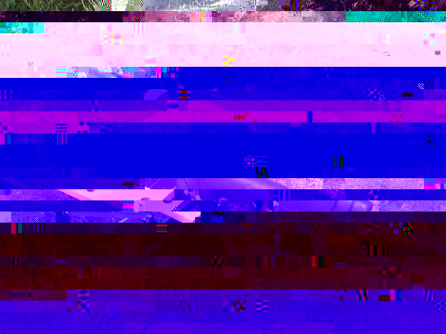

V nouzi poslouží i skládací montážní stolek z Penymarketu za 300Kč a výřezy z tužšího polystyrénu...

Já mám na tomto stolku přitaženou překližku a k ní přišroubovaný nužkový hever z auta. Maximální spokojenost,a dá se to štelovat na ruznou výšku podlle potřeby. Tauta.
