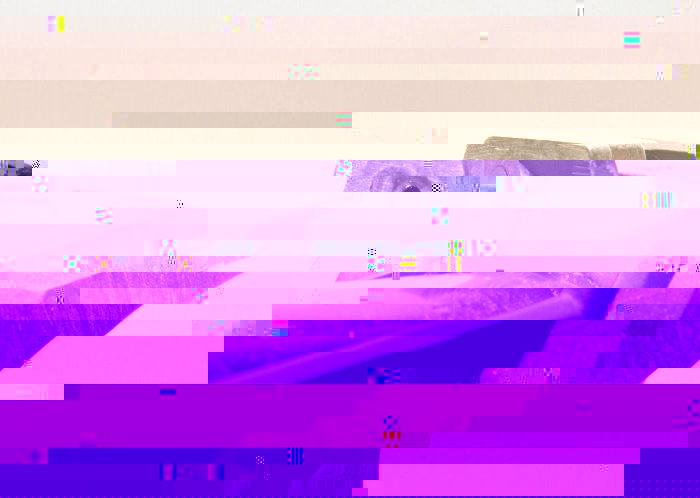

Tady je fotka toho opotřebení na bloku ventilu.
(fotka je z internetu, ale mám to úplně stejně)
