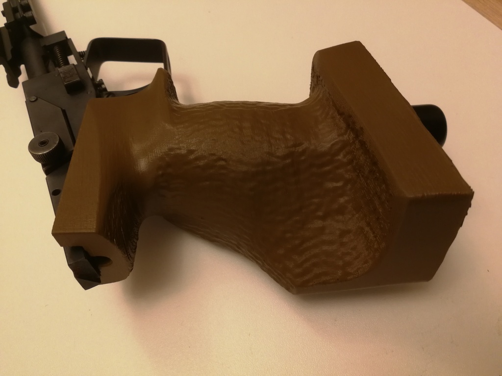

řešil jsem kompletaci více kusů TAU 7 a byl jsem mile překvapen, že sehnání náhradních dílů je snadné, neb je TAU Brno stále dodává. Bohužel několik kusů zbraní bylo bez pažby a dvě z nich měly pažbu levorukou.
Dotazem na TAU Brno jsem zjistil, že pažby mají už jen levoruké. Z firmy Klinský mi odpověděli, že pažbu již nemají v archivu, takže mi ji nejsou schopni vyrobit.

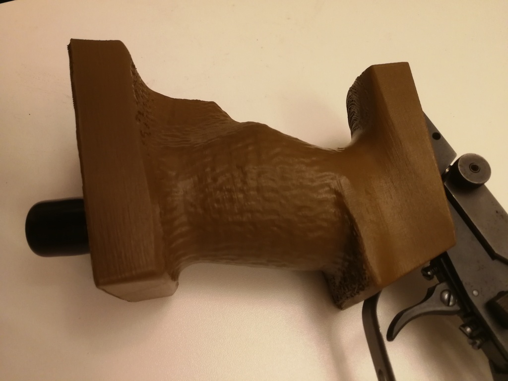

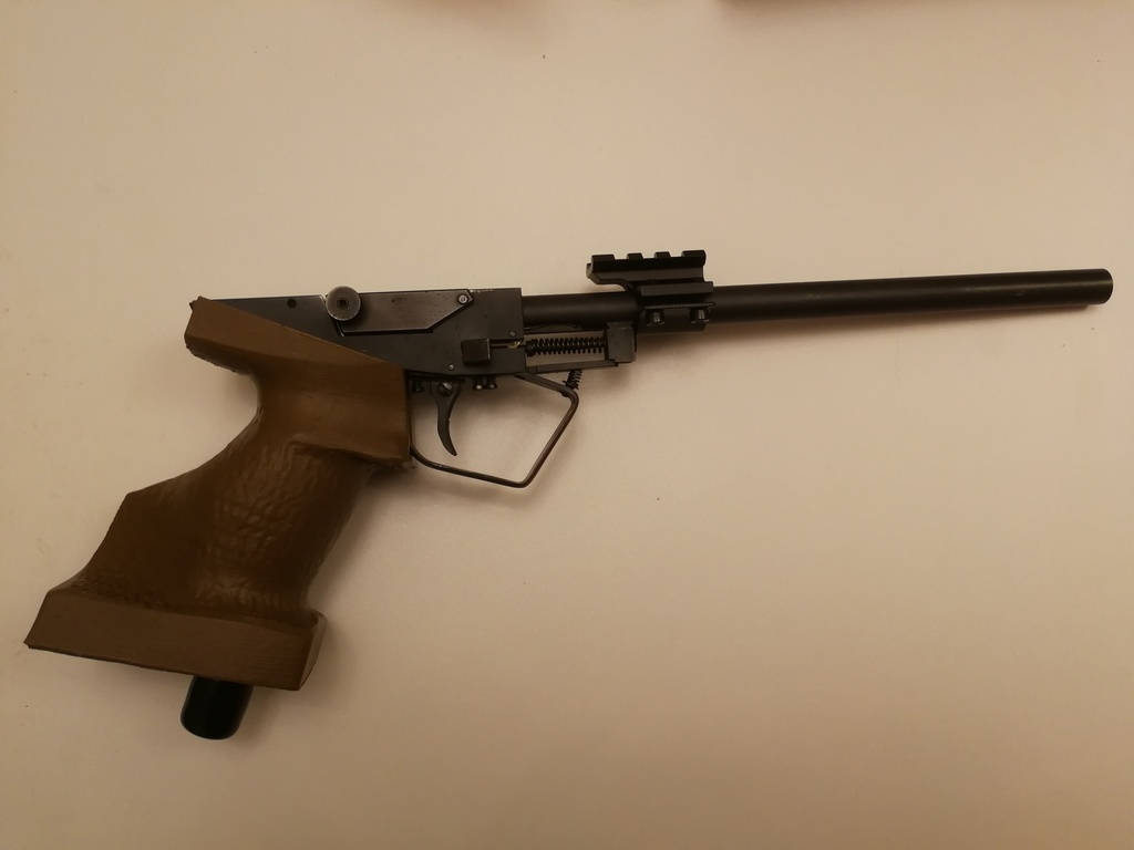

Jako dar z nebes byl nález zcela nové pravoruké pažby. Tady na fóru jsem našel odkaz na youtube, kde si někdo udělal kopírku na pažby, ale zase jsem na něj nikde nenašel kontakt. Další googlení nepřineslo výsledek. Tak jsem si řekl, že je třeba uvažovat v kontextu doby a neupínat se tvrdošíjně k tradicím. Nechal jsem originální pažbu oscanovat 3D scanerem a pak vytisknout na 3D tiskárně. Výsledek můžete posoudit na fotkách. Pro ortodoxní zastánce užití klasických materiálů to pochopitelně není, ale já to vidím tak, že lepší pažba plastová než žádná. Ted to už zbývá jen stříknout nějakou hnědou barvou a je hotovo.
