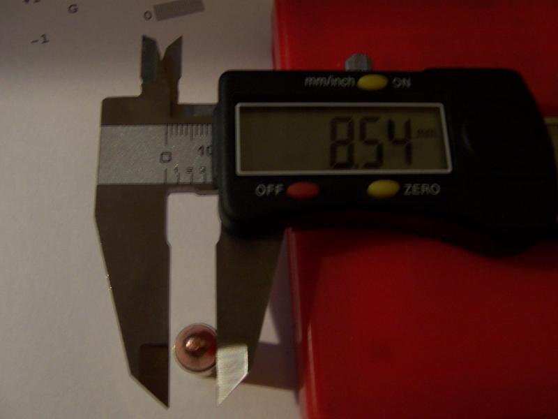

Před měsícem jsem koupil u nás v Brně na zkoušku přebíjené náboje ze Slovenska kus 3,20Kč. Mé oblíbené Limity jaksi nebyly. Včera jsem byl na střelnici a nestačil jsem se divit. Myslel jsem, že má oblíbená CZ75 je ve smrtelné křeči a hlaveň se se mnou neodvratně loučí.V terči byly díry na 15m jako z Desertu.
Doma jsem náboje Made in Slovakia porovnal a změřil.
Prosím o vyjádření někoho zkušeného, kdo přebíjí.
Buď mi něco uteklo, nebo na Slovensku vymysleli novou ráži - 8,5 a v tom případě se omlouvám za nevědomost.
Každopádně jsem vyléčený z podobných pokusů.

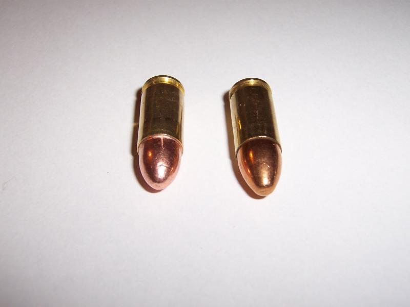

Takto vypadá náboj ve srovnání s přebíjeným Limitem, tomu jsem naměřil 8,99mm.

Zajímavé,FMJ 9 LUGER má průměr 9,02mm,PB až 9,04mm podle katalogu VECTAN. Možná to popletli s něčím podobným,možná Browning?Každopádně bych to reklamoval,a chtěl bych nové střelivo, pokud možno kvalitní,nebo kačky zpět!!

Po dle druheho obrazku to vypada jako olovo pomědené , jinak byto chtelo deldorovata změřit to co je v zasunute v nabojnici , myslim si že střela je v pořadku i pruměrově ,spiše velka navažka a lita to na plocho , když se podivaš pozorně vidiš rantl , co je zasunt v nabojnici .Skus to změřit tesne za nabojnici kolik to ma pruměr .

ty střely vypadají jako poměděný Aresy (124grs)
jsou před hilznou odsazený na průměru, takže vypadají, že mají malý průměr
pár jsem jich měl namíchaných mezi 135grs a lítají fakt blbě
jak píše markony, chtělo by to prohnat hradlama, možná je to fakt moc rychlý, trhá se to a lítá na plocho
jak vypadá lauf, není tam nános olova ?
