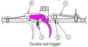

A ještě jeden obrázek:
http://t1.gstatic.com/images?q=tbn:yt81 ... ST.jpg&t=1

Pánové díky moc za reakce a obrázky, už jsem si je vytiskl a teď to začnu studovat, jestli by se to dalo vyrobit. Ještě tady přiložím obrázek toho, co prodává Brymová jako spoušť pistole. Myslím že se nemýlím, když předpokládám, že by to mohlo být to, co potřebuji. Cena by šla, bohužel mi vadí ohnutá část, co kopíruje pažbu. To se mi jaksi na flintu nehodí. Jaký je váš názor?

A ještě dvě hezké fotky:
ve vypuštěném stavu (v klidu):
http://www.hallowellco.com/DST---relaxed.jpg
v nataženém stavu:
http://www.hallowellco.com/DST---cocked.jpg
v nataženém stavu:

Moc děkuju, hezký, jenže bohužel to je u dixie. Pokud by to bylo u nás, tak by to přišlo určitě dráž. Když se tak koukám na ty fotky, tak asi to udělat amatérsky sotva půjde.
