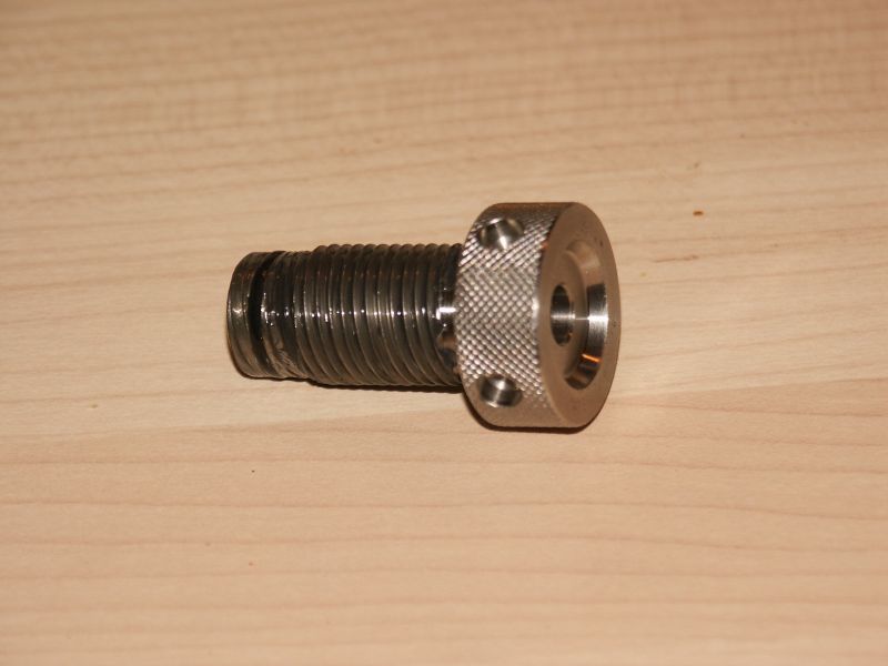

To si nejak neumim predstavit , nemuzes to vyfotit ???t0mhy píše: můj pursuit II xlt má evidentně jinej dnovej šroub než ostatní ardesy (žádnej piston), otvor na zápalku je asi 4mm zapuštěnej pod okraj d. šroubu a úderník tam nedobouchne protože bouchá na úroveň d.š. (sem zvědavej na tu winchester zápalku),

V podstatě jsem ten svůj /Tracer/ dnový šroub upravil tak , že vypadá jako váš.  .Jen jsem neudělal žádnou zápustnou misku....A šestky můžu používat.
 .Jen jsem neudělal žádnou zápustnou misku....A šestky můžu používat.úprava dnového šroubu
Mám to daleko Příbor blízko Ostravy....duffioso píše:Nahod fotku,to me zajima.
