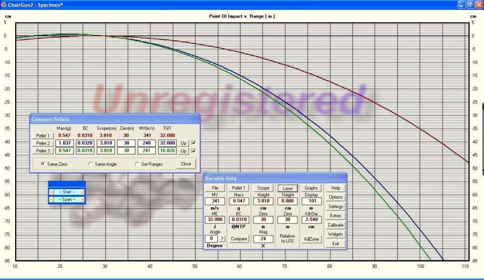

happymoos
Příspěvek od happymoos » 25 říj 2008 21:18
rozteč dotů na 50m je 10cm, to znamená, že na 100...20cm. A podle kubajzova grafu z chairgunu sem spočítl, že by to bylo nějakejch 95m+
A nevidím důvod proč bych měl švindlovat, když bych ošvidloval vlastně sám sebe
Silencer
Příspěvky:1480
Registrován:15 kvě 2006 08:35
Příspěvek od Silencer » 25 říj 2008 21:27
JJ, tak to pak sedí. Je to fakt pěknej výsledek.
