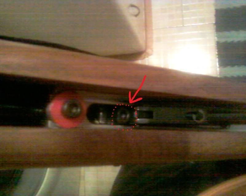

Trochu odbočím :-) Po nějaké době, kdy mi vše fungovalo bez problémů, se mi teď po každé stává, že když beru flintu do rukou, odskočí mi natahovací AL páka z pod pažby a nějak se mi nedaří přijít na to, čím by to mohlo být! Setkal jste se někdo s tímto problémem? jak jste jej řešili? Díky
zapoměl jsem dodat, že je jedno jestli je nataženo. Páka se chová stejně v obou případech. Přeci to nemůže dělat samotná váha té páky!?

Natahni a vystřel, podle všeho bych řekl že máš pušku nataženou jen do 1 uvratě. Natahni páku až cvakne pojistka.

ivco píše:prosim majitelov AAPS aby sa pozreli ci sa aj vam povoluje imbus ktory drží tiahlo natahovacej páky na pieste. je vyznaceny na obrazku. http://i201.photobucket.com/albums/aa30 ... a-0003.jpg
pocas strelby cca 200 vystrelov sa mi povolí dvakrat. a aj brachovy. ked ho dotiahnem natahovacia páka ide potom tažšie zacvaknut do zakladnej polohy. ma byt teda tento imbus stale mierne povoleny, alebo ho treba dotahovat, pripadne tam dat perovu podložku?
a este aj na ten srob sa mrkni. ked nieje dotiahnuty tak tiez paka nedrží.

Měl jsem ten samej problém tak jsem šroub zakápnul LOCTITEM a od té doby cca 3tis. výstřelů to drží a nepovoluje se.

Marcus 25 a ivco : díky za věcný podnět. Dotahoval jsem vše s mírou, uvedený šroubek potřeboval trochu víc :-) Nyní je vše OK. Pro jistotu ho ale ještě zakápnu lepem. ještě jednou moc děkuju
