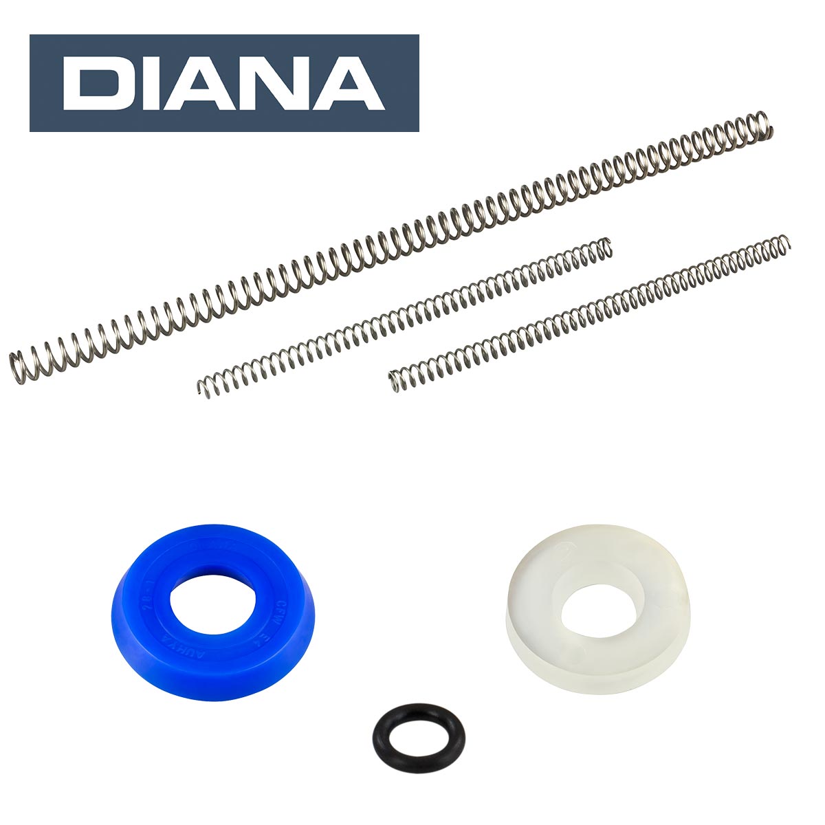

Zdravím, dostala se mi do ruky Diana 27, ne takový ten prastarý model, ale ten co se dělal tak kolem roku 1970. Je to 5,5 mm, těsnění bylo v hrozném stavu, úsťovka 71 m/s. Tak jsem jí rozebral a říkám si, to kožené těsnění má průměr jak na Slavii 630 a hříbek stejné uchycení. Tak jsem sáhl do náhradních dílů na Slavie, kde jsem měl od Strixe těsnění nového typu a hříbek k předělání starého pístu (připraveno, až se dostanu ke kámošovi na soustruh, asi někdy v zimě. A hle, vše perfektně pasuje, šroub má taky M5, takže místo původního hříbku stačilo dát ten pro Slavii, očistit od těch tun maziva, co tam bylo, nic se nemusí brousit ani vrtat. Po složení s původní pružinou (ta je bohužel jiná než do Slávky) úsťovka stabilně 128-131 m/s s Gamo 1 gram (nemá cenu tam dávat něco lepšího, kutil domácí jí připravil i o miřidla, ke mě se dostala už bez nich). Čím mířit budu řešit v druhé fázi. Rychlost udávaná pro tenhle model se standartní 5,5 mm 1 gram je 400 fps, takže jsem na továrních hodnotách. Tehdy se ještě tak nekecalo a nepočítalo se to pro neexistující diaboly...

Pište jestli chcete vyměnit pružinu. Mám jednu od Schneidera.
https://www.versandhaus-schneider.de/pr ... ts_id/1887
Rozměry: 2,8х18,7х295х38.
Ale pokud je to vzduchovka do sbírky, tak je nejlepší nechat původní - vložení pružiny je složité.

V čem je ta montáž složitá? Že je ta pružina silnější a hůře se tam cpe? Rozebrané jsem to měl, když jsem dával těsnění, skoro hodinu přemýšlel, jak ty mechanismy záchytu pístu, co jsem nikdy předtím u vzduchovky neviděl, vlastně fungují. Ale pak zase úspěšně na druhý pokus složil. Napřed vnější část dal na místo, zafixoval lehce kolíkem, kuličky u té vnitřní lehce natřel vazelínou, aby drželi v důlcích, a pak zatlačil o konec mosazné rychlospojky k zahradní hadici. Proti rozborce kamarádova Hatsana pohoda. A máte pravdu v tom, že ta spoušť je parádní

Pružina je moc silná a nejde vložit beze svěráku.V čem je ta montáž složitá?

Nevíte kde sehnat těsnění připadně další díly na Dianu model 10
Kompatibilni by mělo být i s modelem 6 - 6G - 6M
Budu rád za každou informaci. Díky
Re: Vzduchovky Diana
Děkuji.
U schnidera jsem nenašel jen pružiny ,
(pružiny nevím jestli měnit nevypadají nejhůře - nevím délky nových tak nemohu posoudit )
Neplánuje se objednávka ? Že bych se přidal .
