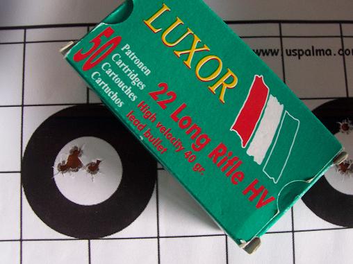

			Poznate niekto tieto naboje ? strielam s ZKM 456 zatial to ide no nedavno som kupil federaly ale lietalo to kade tade , no stale niesom spokojny + je mozne ze mi pri zmene nabojov to lietalo o 2- 3 cm pod oproti povodnemu nastrelu ?

									od golfkiller » 16 kvě 2008 16:25
			tak to je naprosto jasné každé náboje mají jinou úsťovou rychlost proto rozdíl ve výšce
  u Remington target jsem doklikával i stranově

									od jozef85 » 16 kvě 2008 17:02
			no to mi je jasne len sa mi to zda dajako vela 3 cm uz som mal podozrenie na puskohlad lebo je to BSA 3-9x42 a mi puska uz spadla doma na podlahu rovno na optiku ale zije:)

									od predator » 16 kvě 2008 18:55
			Silnější náboj HV má tendenci jít doprava nahoru od záměrné u zbraně nastřelené na standardní terčovou munici (+-320 m/s). Čím těžší hlaveň, tím míň je patrný posun horizontální. Vertikálnní "úlet" je dán hlavně vyšší rychlostí (míň to padá), takže to se projeví zhruba stejně u těžké hlavně jako u lehké (u těžké o trochu míň)
