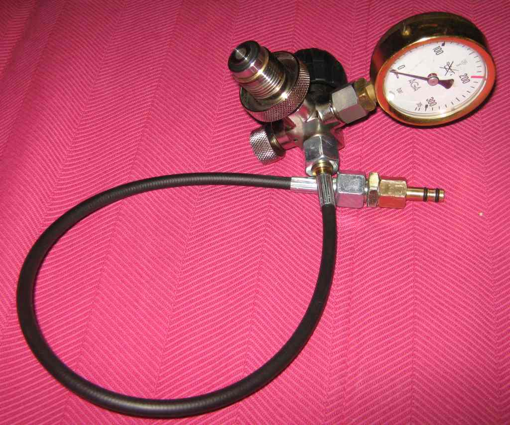

Pavel V. - Dobrý nápad,.. Jedna hadice na vícero větrovek
Jak plníte větrovky bez manometru na kartuši z 300Bar láhve ? Máte hadici přerušenou manometrem ? Jakého typu ?
Popište mi to někdo. Dík
Re: Tlakové lahve a plnění
Dík. A kde se to dá ev. pořídit a kolik to stojí ?
