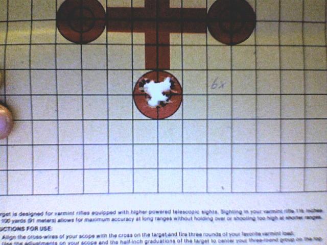

Takhle strili moje flinta (26" krieger, sako 75 s tovarni spousti, pazba McMillen tactikal, Mark4 16x, strely Berger 175gr)
je to 6 ran na 100m, sice ze stolu, ale z Harrisek a fusekle s fazolema pod pazbou. cerveny kruh je 25.4mm
Flinta takto strili konsistentne, jen ja mam nekdy ruce volsovy.
vse ostatni zalezi (kdyz pominem vlastni laboraci naboju) na strelci, jeho technice a cteni vetru.

http://www.sniper.cz/web/berger_5x_175gr.jpg
to jsem mel lepsi den, 5 ran.
Puska vypada uplne obycejne.
http://www.sniper.cz/obr/308win.html

No to bylo docela jasne, ze to budu rana v tehle razi.
fotka flinty a terce by nebyla?
