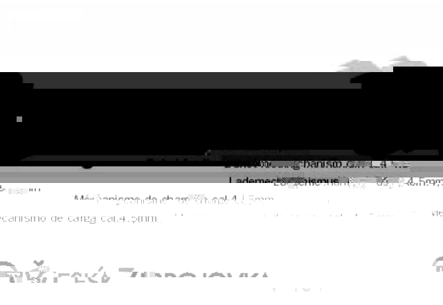

Môžete mi prosím niekdo poradiť, či sa ešte dá zohnať tento nabíjací mech.(2-shot) k CZ200?
Z CZUB mi neodpovedali, ale na stránke už ju nemajú...
Re: CZ200S
Zkus tady http://www.strelecky-portal.cz/e-shop/d ... l?vmcchk=1 ale je to naprd, lepší je tento http://www.strelecky-portal.cz/e-shop/v ... mm-37.html

Ďakujem za opdpvede!
Problém je, že bude to pre človeka, kdo si chce zastrielať na záraničnej súťaži kde viacranné(viac než dvoj) 5, a 10, sú zakázané. Zaujímalo by ma info vyslovene o mechanizme na obrázku(či sa ešte vôbec vyrába?), alebo iné dvojranné čo je kompatibilné s CZ200... Vďaka.

Mam doma oba nabiječe AA 10ran a posuvny 5ran. Pokud bys chtěl jen na dvě rány, tak si ho můžeš nechat vyrobit, nebo zkrátíš pětirany. Posouvani je ručně, ale je přesné
