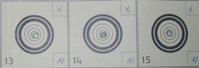

Pět po sobě jdoucích ran(Eley Club) na 50m. stříleno v hale v sedě puška nebyla v BR postavení pouze na nožičkách a vzadu ruka.harpplayer píše: Na ELEY Club si myslím - nic moc.
Smutné je že kdybych tech pět ran střílel na jeden terč tak zaručene nejaká uletí

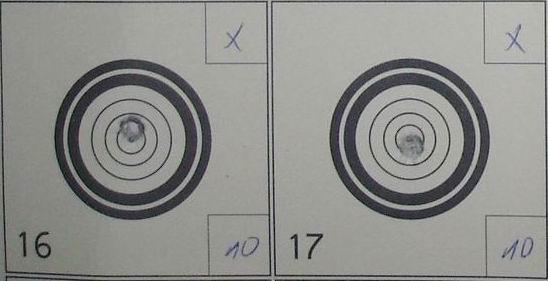

Tak jsem dám také, nějaké ty náhodné soustřely
. Včera jsem byl jako vždy, každou středu střílet a zoom jsem programově stáhnul na zv. 4X vzhledem k blížící se soutěži v Hradci. Střílení s takto malým zvětšením je super zábava a příjemná změna. Každá ta ulítlá rána je pátá v pořadí jinak by to byly fajn soustřely
Terče jsou po pěti ranách. Málem bych zapoměl. Zkuste rukojmí, zní to šíleně ale dá se a docela dobře
Moc pěkné trefy!
Che che, a nedávno tady byla v Optice diskuze, že se na zvětšení 4x nedá na 50m střílet...
To co je kruhove se da presne trefovat. Ale nepravidelne, nesouose, asymetrike tvary s takto velkym zvetsenim je nesrovnatelne tezsi respektive se jedna o nahody. Samozrejme mluvim o tercich adekvatni velikosti viz. treba rukojmi.Napr. rukojmi. Se zvetsenim 16 x treningove 80 - 95 b. Se zvetsenim 4x - 60b. Puvodne jsem si myslel ze to nejde vubec. Jde ale nepresne. 60 b. je velmi podprumerny vysledek.
