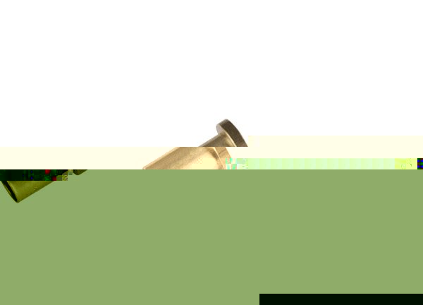

Už se to tu probíralo, možná i opakovaně. Nestačí jen vyměnit bicí pružinu, ale ještě se musí vyjmout onen mosazný váleček z ventilového prostoru (ventilbuchse), lépe vyměnit jej za tenčí a osazený, aby bílý o-kroužek ventilu nebyl bez jištění. Zvětší se tím objem regulovaného vzduchu. Správně by se měl vyměnit i váleček s trnem před regulátorem - viz Kubajzzova rozborka a údržba HW100.
