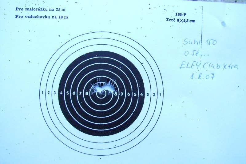

Taxme neodolali a šli včera trochu potrénovat. Podmínky sqělé, rozptýlené odpolední světlo, bezvětří, vzdálenost 50 m, položky po 5 ranách. Na ELEY Club si myslím - nic moc.

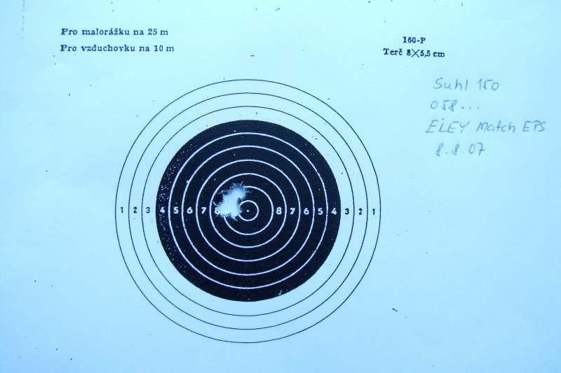

Následná změna střeliva - a už to tam bylo!

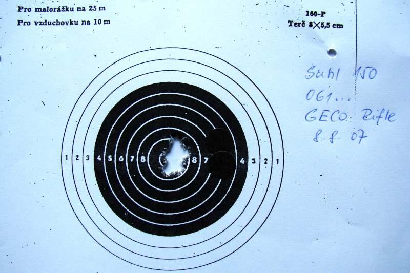

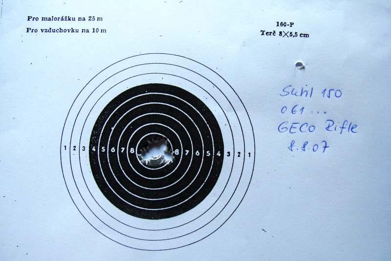

A nakonec finální bomba: Kolega s tréninkovým střelivem GECO Rifle - rána za 1,20Kč :shock: :shock: :shock: :!: :!: :!:
František Koudelka - STS Chvojkovice-Brod - to se pozná dobrej oddíl :!: :!: :!: :lol:

Příspěvek od harpplayer » 09 srp 2007 08:32
Jo, ty zalepený jsou první rány před korekcí.

Příspěvek od sportovec » 09 srp 2007 11:31
A pak že to nejde. Jo motivace, koukám, dělá svoje :) Ale máš to pěkný, skoro jako Irma :))
