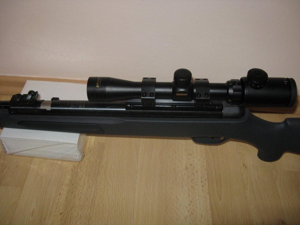

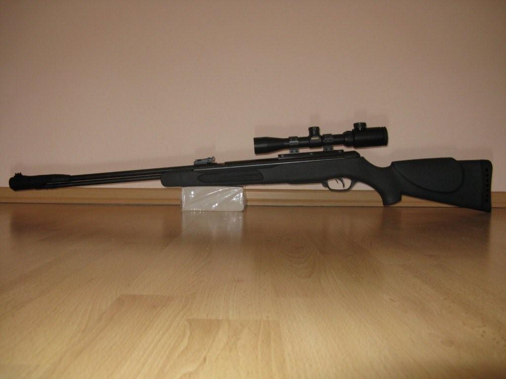

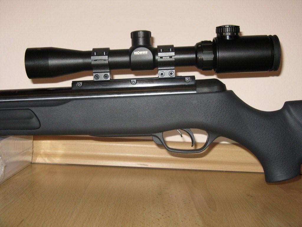

Zdravím vás, tak jsem se dnes stal majitelem GAMO CFX + Konus Pro 3-9/32 IL. Přes všechny proti co jdou forem proti GAMU to chci zkusit. První omak dobrý, doufám, že během týdne bude čas nalupat něco do terče a napíšu víc. Ale sem jsem nemířil.
Máte někdo zkušenosti a nebo víte kde sehnat u nás tuningovou spoušť
GTR-III od CharlieDaTuna?
http://www.charliedatuna.com/
Podle odkazu na stránkách je možné ji v evropě objednat tady:
http://www.luchtbuks.com/
Našel jsem ještě nějaký e-shop v dánsku, ale u nás nic. Uvitám každou radu či postřeh.
Tady jsou nějaké fota CFX-ky s optikou. Ta byla namontována jen pro focení (nedotažený šrouby, neseřízená).
TAURUS 1911 .45ACP DT, GP K100 9mm Luger, CZ 452-2E ZKM SILHOUETTE .22LR + Delta 4-16x42AO+Harris bipod,GAMO CFX 4,5mm + KONUS PRO 3-9/32 IL + tuning trigger GRT III.

Příspěvek od Jarek71 » 18 říj 2008 00:04
tak tady jsou další - třeba na to vícenásobné vkládání jednou dojdu :idea: !!.
