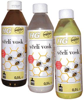

PS: Povrchovka bude napuštění olejem Sct. Croix od Den Braven (vlaštovka)
 a následně povrch uzavřu buď hnědým včelím voskem od HG
 nebo opravdu pravým včelím voskem který rospustím (třeba s voskovkami, jak zde už bylo řečeno)
Díky moc. Vojta
 nebo opravdu pravým včelím voskem který rospustím (třeba s voskovkami, jak zde už bylo řečeno)Díky moc. Vojta
