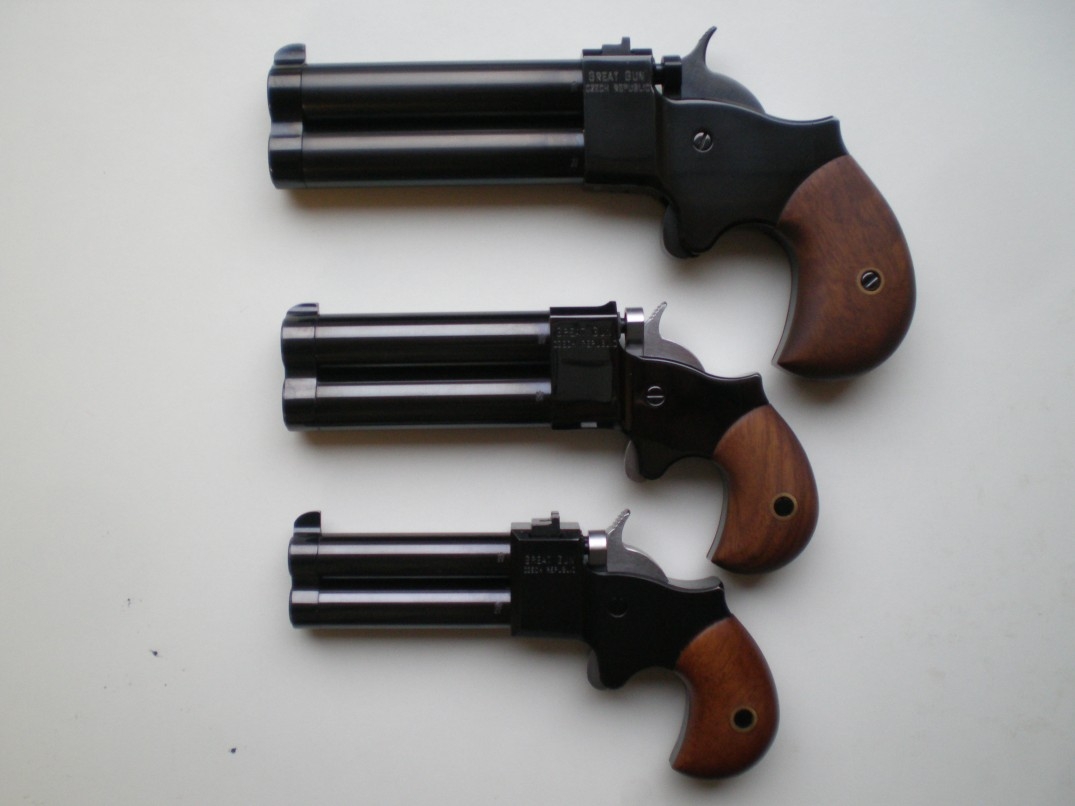

Ahoj všem, tak dávám foto své 54ky. Nejvyšší místo na mušce posazené přímo do levého rohu a špička kohoutu vyšla přímo do pravého rohu ( fotka trochu zkresluje, ale je to opravdu tak ). Nicméně na první pohled je vidět, že muška je oproti cal.45 výrazně snížena, prostě už to mají v ruce :wink: .

Příznivcům nízkých mušek se určitě bude líbit .45 DIMINI, tam jsou mířidla snad ještě nižší než na .54 a skvěle je doplňuje zmenšený kohout z 9mm verze schovaný za blokem pro .45 laufy. K jednomu jsem se náhodou nachomejtnul (s 3" laufama) a zrovna jsem i měl kilo, tak jsem ho blejsknul.
Jinak bych vůbec nebyl proti kdyby GG přišli ještě s .45 DIMINI s rukojetí zvětšenou na velikost originální .45, to by byla s 6" laufama fakt paráda.
Tento konkrétní kus pak poměrně dobře padne do pouzdra Dasta 214-1/KZ, to se mě ale už fotit nechtělo.

:arrow: Dimini by měl mít rukojeť z 9mm/ cal.36 a hlaveň z klasické .45

Dimini má z 9mm verze nejen rukojeť, ale celé tělo vč. kohoutu, a to se projevuje tak, že kohout je krytý hledím - vypuštěný je ve výšce hledí a v dalších polohách pod ním. Proto by se mě nejvíc líbil dimini se zvětšenou pouze rukojetí (aby se líp střílelo z delších laufů), ale se zachováním nízkých pevných mířidel a zejména té pasáže mezi laufama a rukojetí vč. kouhoutu, ta mi na dimini příjde naprosto dokonalá.

chacal píše:Zajímá mě skutečná velikost jednotlivých druhů Derr. GG. Jistě nebudu sám koho tyto rozdíly zajímají (hlavně při koupi). Nikde jsem nenašel fotografie či nákresy jednotlivých verzí (jen info o celkové délce, výška ovšem uváděná není, také ne jak je široký hl. svazek) ve velikosti 1:1 tak aby se dalo od PC/monitoru poznat jak která zbraně je velká a padne do ruky. Klasickou .45 jsem dávám a mohl by sem ještě někdo dát další fotografie Derr. ve verzi:
9mm
cal .36 (pár kusů prý existuje)
cal .45 Dimini
cal. 54
Pod Derr. dát 100 Kč bankovku (mušku jsem dal do rohu a kohout zarovnal s hřbetem bankovky) kvůli porovnání skutečné velikosti.
Díky
:wink:
Ještě k těm obrázkům - jeden užitečný je i na stránkách GG a fotka má při přímém zobrazení lepší rozlišení než na stránce:
http://www.greatgun.cz/img/srovnavaci.jpg
Jestli se nepletu je tam .45 3,5", .45 DIMINI 3" a 9mm 2,5". Vybíral jsem podle toho už před víc než půl rokem.
