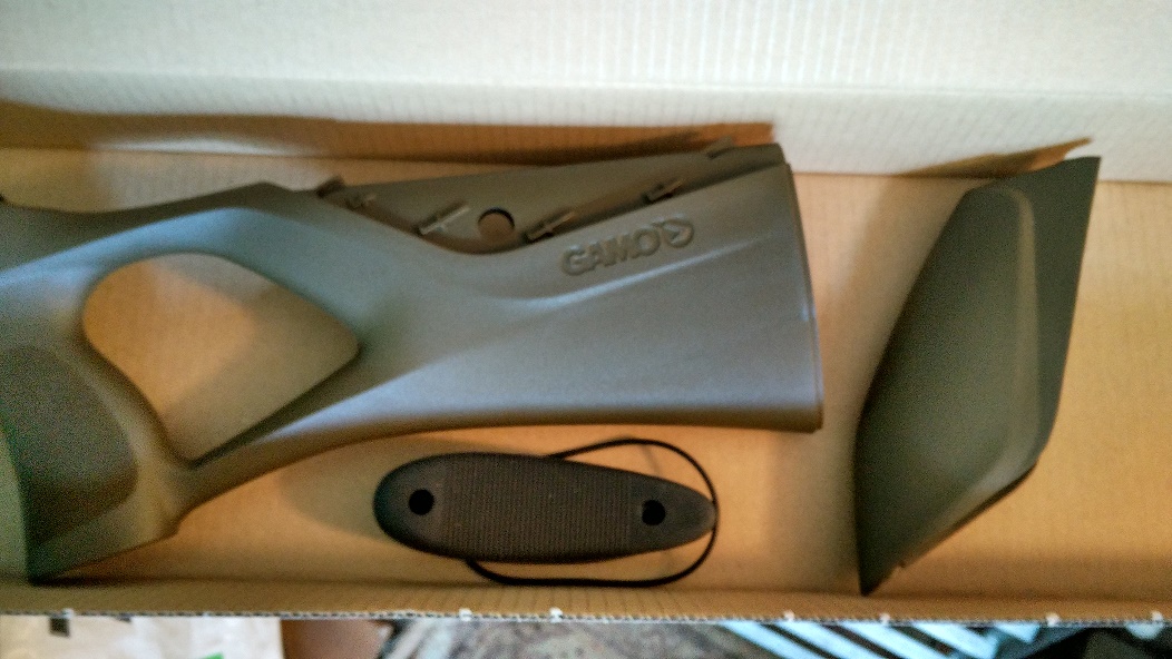

No vida, on na to stačí obyčejný šroubovák... :D
A možná by se dala ze Španělska přiobjednat vyměnitelná nižší lícnice ke Gamo G-Magnum 1250. Mělo by to být shodné...

Je to dobrý, pažba je rozebíratelná, ještě sehnat ten oddělitelný díl pro normál střílení a budu spokojen, když nepůjde tak vyrobím něco samodo. Oproti tomu chlápkovi jsem mířidla ani nemohl použít.

Presne túto istú vzduchovku z videa mám a nemám s tou pažbou najmenší problém. :lol: Skôr je problém ju natiahnuť.

Ovšem ta vzduchovka z videa má mechanická mířidla posazena o cca 5mm výše než Gamo G-Magnum 1250 a vylepšená modifikace "Jungle" ! ... ale i tak ta zvýšená lícnice musí střelci mlátit pod oko !!

Nojo, teprve teď jsem zaregistroval ty výše položené mířidla, mě bylo divné jak tam tu hubu napasoval aby zamířil, já zamířim jen když natáhnu ruce a konec pažby je u líce, jak jsem toho borce pozoroval tak po vystřílené krabičce na druhý den přijímá potravu jen druhou půlkou huby :| Když je to taková skládačka tak v balení krabice měl být i díl na výměnu pro použití bez puškohledu. Zatím jsem marně pátral jak ho získat nebo objednat.

Ten chlápek, co s tím střílel bez optiky, snad musel mít vypreparované lícní kosti a nahraženy gumovými... :lol:
Podařilo se už někomu sehnat ten nástavec pažby s menším hrbolem pro "Gamo G-Magnum 1250" ? ... Žel ani u našeho dovozce v KOZAP Uherský Brod jej nemají. :twisted:
