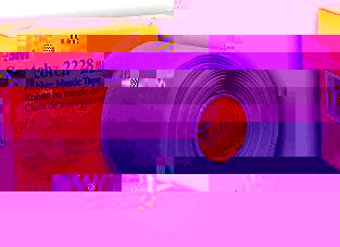

Já měl podobný problém u hadice od FX.
Nyní mám podobnou hadici a protože se také bojím že jí ohnu, tak jsem si preventivně omotal tu kritickou část páskou Scotch 2228. Mám jí dost a fakt to drží. Ona se jako sama zavaří. Mám jí dost, mohu dovézt na nějaký sraz Milovice/VelMez (když se tam dostanu).
... ale i když vyreklamuješ, tak bych to doporučoval - člověk je pak nějak klidnější :D

Díky, podobnou pásku mám doma. Až dorazí nová hadice, určitě to takto zpevním.
