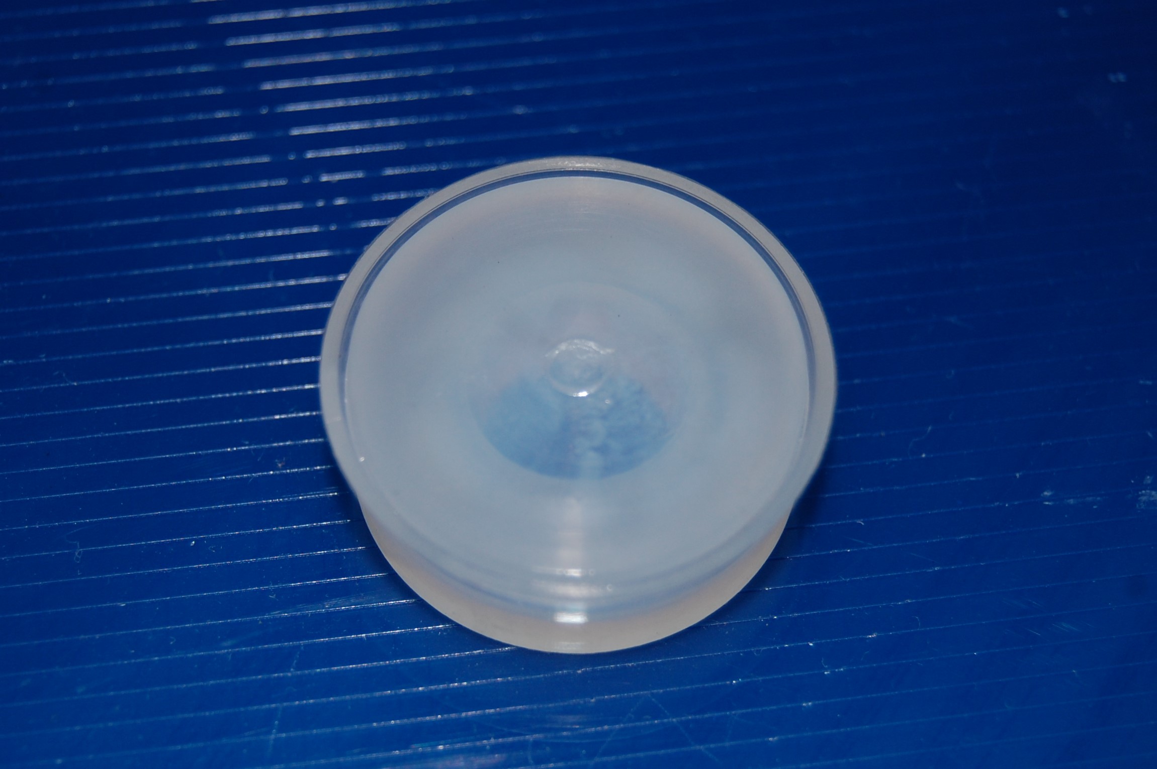

Aké máte skúsenosti s gamo rada black..trebarz fusion alebo knight a ako je na tom dostupnost tesnenie piestu?
Myway1988
Příspěvky:41
Registrován:12 pro 2019 20:59
Re: O vzduchovkách Gamo
Příspěvek od Myway1988 » 12 úno 2020 19:17
caw. klasika Gamo. mal by tam byt piest 25x100. tesnenie zozenies ako na cz,tak aj na sk strankach. cena tesnenie pre.piest od 3-5 eu , pre hlaven 1-2eu . je to dostupne. uz som to riesil aj ja osobne a nebol problem. ak by si chcel aj ine ako original gamo tak je aj vylepsena verzia...

Stainles
Příspěvky:409
Registrován:24 zář 2016 22:12
Příspěvek od Stainles » 12 úno 2020 20:04
Sewas ...ono je to tak ,ze gamo rada fusion a knight maju tesnenie uz väčšieho priemeru.. ako standardne gamo 25mm..fusion a knight maju priemer 29mm...takze ťažšie zohnatelne... :?

GAMO - Těsnění pístu vzduchovky (tč.12120) pro BLACK KNIGHT je běžně k sehnání zde... http://hunter-shop.cz/NAHRADNI-DILY-ZBR ... 12120.html
Ale pozor to je pro starý typ pístu. U těch novějších je potřeba doplnit plastovou podložku pod těsnění o tloušťce 2mm. A nebo objednat to vylepšené těsnění pro novější typ od Strixe ...https://www.airgunup.cz/produkt/tesneni ... ack-serie/
