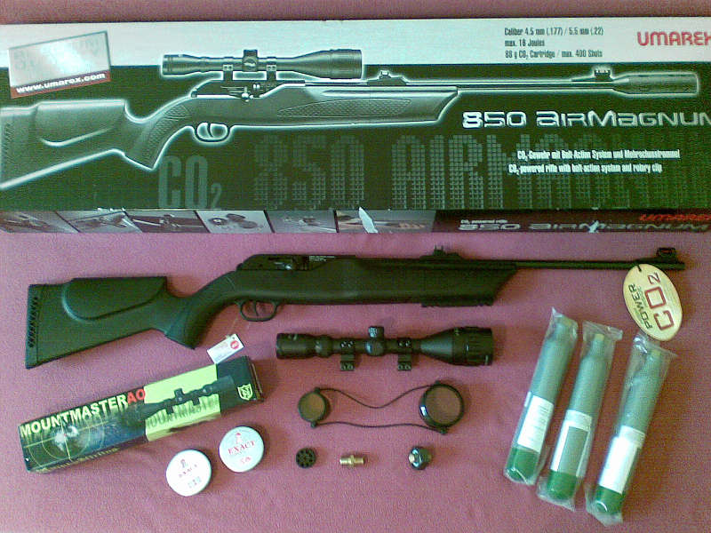

Dnes prisiel balik z Merkurie. Objednal som v pondelok, takze dodavka do troch dni  . Zatial som len vybavil a poctivo cital dokumenty co s tym prisli. Vsetko vyzera byt ok, len zaver nejak drhne
. Zatial som len vybavil a poctivo cital dokumenty co s tym prisli. Vsetko vyzera byt ok, len zaver nejak drhne   snad sa to rozbeha. Puskohlad je Nikko Stirling Mountmaster 4-12x50AO z Opticwarehouse.com. Povodne som chcel 3-9x40AO, ten som si aj objednal ale nemali skladom, objednali mi ho a bohuzial(vlastne dobre
 snad sa to rozbeha. Puskohlad je Nikko Stirling Mountmaster 4-12x50AO z Opticwarehouse.com. Povodne som chcel 3-9x40AO, ten som si aj objednal ale nemali skladom, objednali mi ho a bohuzial(vlastne dobre  ) im tovar zadrzali na colnici. Neboli schopni mi ho dodat tak mi ponukli 4-12x50AO za rovnaku cenu. Nechal som to poslat segre priamo do anglicka a ta mi ho priniesla. Tkaze cely kuker ma vysiel na 55 euro
Idem odpalit pribalenu 88g patronu a pribalene umarex didzibolky nech sa zabehne
