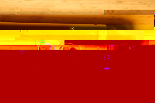

Správná poloha uzávěru pouzdra je taková:

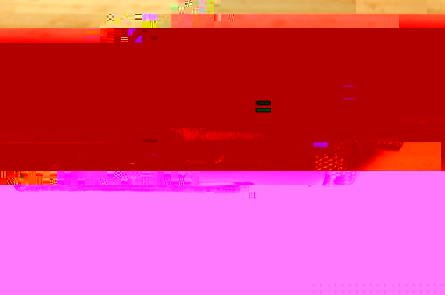

Takhle to není správné:
