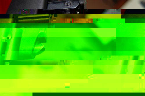

Je složitější na demontáž než jiné Gamo. Stejnou konstrukci má BSA. Pro demontáž je potřeba udělat takové zařízení.
Potom s pomoci svěráku stlačit pružinu a jen potom vyndat kolik.
Nejsložitější je výměnit těsnění pístu.
Ale vcelku se mi vzduchovka velmi líbila. Je pohodlná, výkonná a dostatečně přesná. Škoda, že se u nás neprodává v kalibru 5,5.

Paráda ďakujem, a tá drážka vyfrezovana v tom hliníkovom valecku je kvôli koliku? Aby sa uvolnil nápor pružiny od kolika? A nasledne bez náporu vyraziť kolík?
Ak by to bolo možné môzte uviesť miery toho hliníkového valečku? Ďakujem.
Ano, přesně tak.
Délka: 65mm
Průměr: 28mm
Drážka: 14mm o hloubce 16mm.
Rozměry drážky nemusí být přesně takové.
