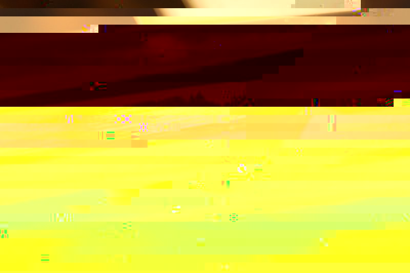

Nejzajimavější na Diana 31/34/340 je napínací páka. Skoro u všech vzduchovek s jednočlennou pákou píst dře válec a časem vzniká opotřebení. Hatsan, Norica, Slavia 620 - časem budou vypadat takhle:
Dá se tomu předejít jen mazáním pístu.
Ale Diana takový problém nemá! Při natahování píst netlači na válec! Ikdyby se tato vzduchovka vůbec nepromazávala, tak nevznikne opotřebení. Kdyby se prodávali píst od N-tec a spoušť zvlášť, tak by se daly všechny staré 31/34 předělat na plynovou pružinu a pak by byl nátah a výstřel ještě lepší.
