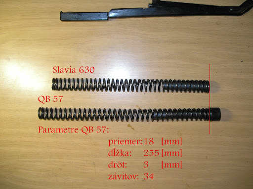

Vymena pruziny vo vzduchovke QB57
Pruzinu som menil nie za silnejsiu ale za slabsiu. Kedze v nasom okolí je stale nedostatok 5,5 streliva a tiez QB narobi poriadny rachot. Rozhodol som sa vyuzit jej silnu pruzinu a osadit ju do presnejsej Slavie 630.
Ked porovname pruzinu QB57 a Slaviu 630 tak hned na prvy pohlad je ta z QB57 dlhsia.
Pruzina z QB57 je tiez z hrubsieho drotu a mensieho priemeru (0,5mm). To beriem ako nespornu vyhodu pretoze sa mi naskytla moznost tzv. pet tuningu u Slavie 630. Jedna sa o vlozenie kusku umelej hmoty rozmerni 60x110mm vyrezanej z obvodu pet flase do piestu.
Teraz je QB57 sice uplne k nicomu lebo vykon pruziny zo Slavie 630 je pre kaliber 5,5 uplne nepostacujuci.
Na druhej strane sa ale moj zamer upravit vykon a zkultivovat vystel Slavie 630 podaril na jednotku.
Prikladam aj skromnu fotodokumentaciu s este skromnejsim komentarom ohladne QB57.
Fotodokumentacia QB57

Re: vzduchovka Shanghai QB 57
Len som si spomenul na teba, ze som cital nieco o vymene pruziny. Tak som trosku pofotil ako na to. Bohuzial viac foto nemam. Vzdy ked chcem nieco pofotit dojdu baterie.
Ale pointa celej tej prace bola vyuzit silnu pruzinu QB57 a osadit ju do Slavie 630.
Takze ak sa niekomu naskytne moznost ziskat zadarmo tieto dve vzduchovky staci vymenit pruzinky a dostanete aspon jednu presnejsiu a silnejsiu vzduchovku hned aj s bezproblemovym pet tuningom.
Este raz porovnanie oboch pruzin QB57 vs. Slavia 630.
QB57 vs. Slavia 630
QB57 vs. Slavia 630
Jasne fotky su fajn. Stejne skusim vymenit tu na qb. Vyhovuje mi jej kompaktnost. Na zahr. forach tam davaju pruziny gamo a vraj to ide pekne hore (vykon), len nie je upresnene ake. Ten pet tuning by som tam dal tiez ak sa bude dat, len este neviem aku tam ma piest rezervu, lebo ta povodna je dost uzka (18 mm).
